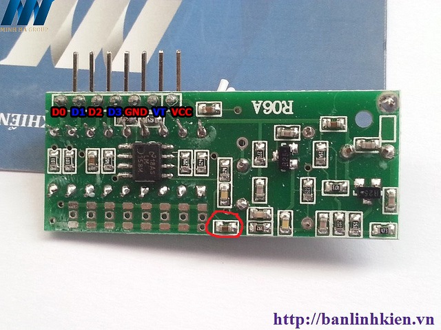

Chẳng hiểu sao mà nổ được con tụ đó mới gọi là tài ...Nguyên văn bởi 142658414 Xem bài viếtCác bác cho em hỏi, mạch thu RF khi bị chập trong mạch ( Vcc nối vào Gnd thì con tụ này bị nổ là vì sao ạ, và cho hỏi hỏi luôn cách khắc phục với ![ATTACH]85402[/ATTACH]
vì con tụ này là tụ liên lạc lấy tín hiệu từ mạch RF ra mạch khuếch đại, so sánh .
Con tụ này mà cũng nổ được thì mấy con như LM358 , PT2272 ... có khi cũng chầu ông vải rồi .
--- Nổ tụ thì thay tụ thôi , giá trị của nó cỡ 0,47uF hoặc 1uF .Module RF chuyên dụng điều khiển, truyền dữ liệu, thiết kế đề tài, dự án điện tử - chuyển giao công nghệ... ĐT: 0904964977 - email: dientuqueduong@yahoo.com
