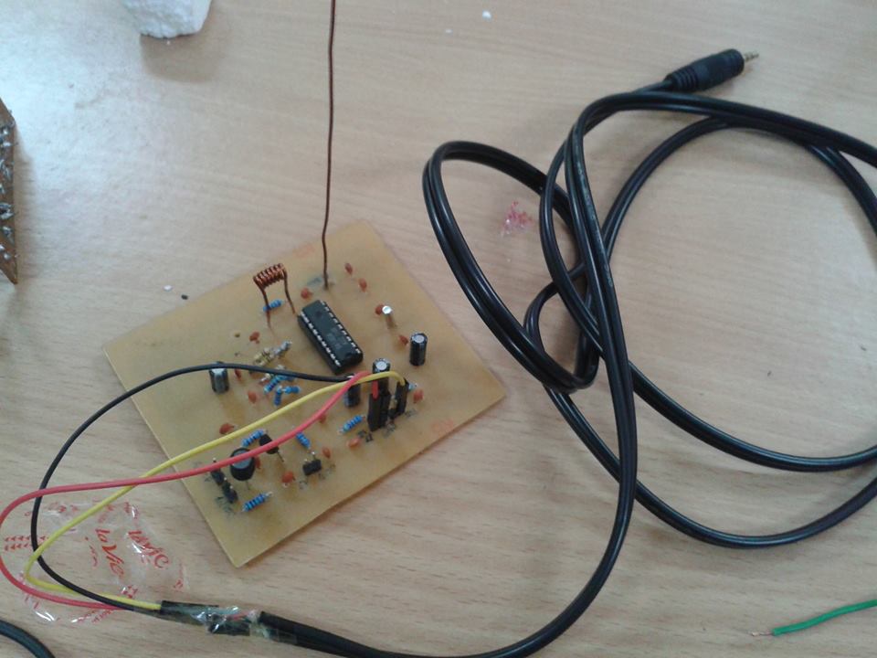

các anh làm máy thu FM rồi giúp em với ạ em làm mạch FM có nguyên lý ở trang BA1404 - HI-FI Stereo FM Transmitter 88 - 108 MHz
mạch hoàn thiện em lấy âm thanh từ điện thoại qua dây loa vào rồi dùng điện thoại dò sóng nhưng không biết tại sao lại không thu được sóng
cuộn cảm biến thiên em thay bằng cuộn cảm 72n em đã đo cẩn thận cuộn cảm rồi ạ
Làm chưa chạy thì chưa thu được thôi có gì thắc mắc ? Còn tại sao thì : Linh kiện chuẩn chưa , vẽ mạch chuẩn chưa , đấu nối điện áp chuẩn chưa ... hiệu chỉnh mạch phát nằm trong dải tần chưa .v.v.Nguyên văn bởi haiuyen107 Xem bài viếtcác anh làm máy thu FM rồi giúp em với ạ em làm mạch FM có nguyên lý ở trang BA1404 - HI-FI Stereo FM Transmitter 88 - 108 MHz
cuộn cảm biến thiên em thay bằng cuộn cảm 72n em đã đo cẩn thận cuộn cảm rồi ạ[ATTACH]84325[/ATTACH]
Cao tần mạch LC chứ có phải mấy cái mạch khác đâu mà đòi 1 nhát ăn ngay, mạch tần số cao mà nhìn như mạng nhện vậy ?Module RF chuyên dụng điều khiển, truyền dữ liệu, thiết kế đề tài, dự án điện tử - chuyển giao công nghệ... ĐT: 0904964977 - email: dientuqueduong@yahoo.com

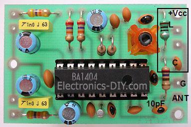

trong mạch nguyên lý ở trang web trên chỉ có 1 biến cảm nhưng ở module của họ có thêm 1 cuộn cảm 10u nữa em không biết nguyên lý đó sai hay là như thế nào ạ?
em phải sửa và thêm cuộn cảm như thế nào cho đúng ạ...

Nó chỉ là thêm một mắt lọc nguồn L-C cho tầng công suất cuối thôi, như vậy tốt hơn.Nguyên văn bởi haiuyen107 Xem bài viếtAnh Queduong ơi giúp em với ạ !!!

Có L-C nhé, xem hình:Nguyên văn bởi haiuyen107 Xem bài viếtcái mắt lọc LC đó mắc như nào hả anh? vì em chỉ thấy thêm cuộn cảm chứ không thêm tụ điện là như nào ạ?Chuyển điện điều hòa Nhật, nồi cơm IH ... từ 100V sang 220V
đối chiếu làm cái khỉ gì nhỉ ? cơ bản là sơ đồ đúng rồi cứ thế mà làm ...Nguyên văn bởi haiuyen107 Xem bài viếtnhưng trên mạch nguyên lý thì mắc vào chỗ nào hả anh?
vì nếu đối chiếu giữa nguyên lý và mạch in đó thì chỉ có số lượng cảm khác nhau còn không thấy thêm tụ nào cả ạ?
anh giải thích giúp em với ạ. em cảm ơn anh nhiều !
Cuộn cảm này nối từ + nguồn nối tiếp với con trở 270 ôm . Tại điểm nối tiếp ta hàn 1 con tụ ( 102 hoặc 103 ) xuống GND .
Mục đích của cuộn này và tụ điện để chặn sóng cao tần không cho thất thoát ra đường nguồn ( nâng cao chất lượng ( biên độ) phát sóng ), chặn cao tần nhưng vẫn đảm bảo đưa dòng điện 1 chiều đi qua để cấp nguồn .
( đọc tính chất của cuộn cảm - cái này là điện tử cơ bản )!Module RF chuyên dụng điều khiển, truyền dữ liệu, thiết kế đề tài, dự án điện tử - chuyển giao công nghệ... ĐT: 0904964977 - email: dientuqueduong@yahoo.com
