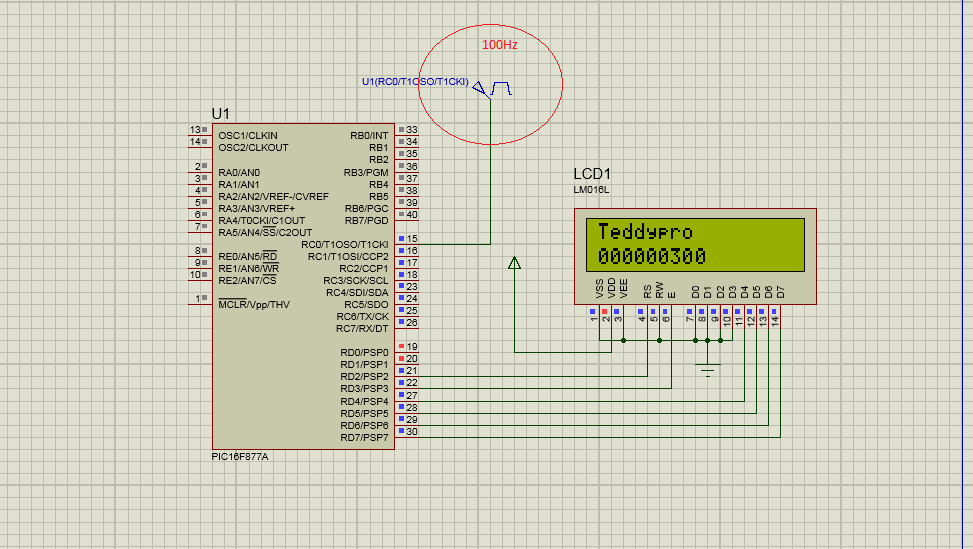

Bạn xem lại cái thạch anh trong mô phỏng đã đúng chưa , xung clock đã đúng chưa, các thiết lập trong mô phỏng đã đúng chưa ? ( sử dụng hàm delay để trễ 1s sẽ không cho kết quả chính xác khi làm mạch trong thực tế )Nguyên văn bởi haiuyen107 Xem bài viếtkhông phải thế anh ạ! cái này là em test lúc mạch khônng dùng IC chia tần em đếm nguồn xung 100 ở máy phát xung chuẩn nhưng ra kết quả tận 300. trong khi hệ số chia của timer1 là 1? [ATTACH=CONFIG]84704[/ATTACH]Module RF chuyên dụng điều khiển, truyền dữ liệu, thiết kế đề tài, dự án điện tử - chuyển giao công nghệ... ĐT: 0904964977 - email: dientuqueduong@yahoo.com
