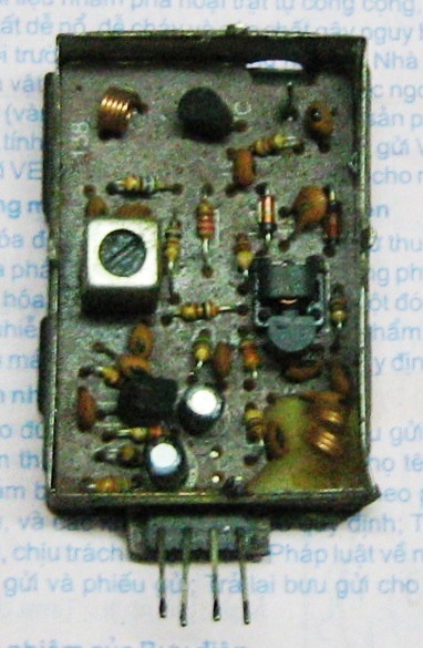

Nhưng cái mạch đó em thấy có nhiều chân lắm mà (cả chục chân), ko lẽ chỉ cần cấp nguồn, câu dây tín hiệu mà bỏ mặc mấy chân nối với bo kia. Mong các bác cho ý kiến.Nguyên văn bởi chipnhorất đơnn gian mà không khó.ở các đầu VCD cũ ngày xưa bây giờ cho ra đồng nát,ở phần đưa ra tín hiệu có sẵn bo mạch nhỏ như bao diêm,dùng điện 5v,cấp tín hiệu audio và video nối angten vô -> bật tivi lên dò đài thế là bắt ngon lành,angten càng dài thì phát càng xa,ai tìm hiệu kỹ vấn đề này có thể nâng cấp mạch phát lên để ttruyeenf xa hơn,mình có mấy mạch chơi một thời gian -> chán ->thôi
Chắc bạn nhầm với cái hộp kênh thì phải ! Nó có 5 chân là G, +5V, audio in, video in và RF out (xem hình). Để mình khuếch đại RF lên xem nó phát xa được bao nhiêu rồi Up lên để anh em cùng nghịch chơi (đừng phát phim Sex mà hàng xóm mất ngủ gầy cả người) !!!Nguyên văn bởi Thanhnam Xem bài viếtNhưng cái mạch đó em thấy có nhiều chân lắm mà (cả chục chân), ko lẽ chỉ cần cấp nguồn, câu dây tín hiệu mà bỏ mặc mấy chân nối với bo kia. Mong các bác cho ý kiến.Chuyển điện điều hòa Nhật, nồi cơm IH ... từ 100V sang 220V

Ko nhầm đâu, cái mạch cùa em lấy trong cái đầu quay băng cũ (xài điện 110V). Trên bó của nó có 2 cổng dạng giắc cắm, 1 đầu ghi RF in, 1 đầu ghi RF out, cón lại là khoảng cả chục chân nối ra bo chính.Nguyên văn bởi hoangtam741 Xem bài viếtChắc bạn nhầm với cái hộp kênh thì phải ! Nó có 5 chân là G, +5V, audio in, video in và RF out (xem hình). Để mình khuếch đại RF lên xem nó phát xa được bao nhiêu rồi Up lên để anh em cùng nghịch chơi (đừng phát phim Sex mà hàng xóm mất ngủ gầy cả người) !!!
Hình hơi mờ tí, mấy bác nhìn tạm nhá!Nguyên văn bởi Thanhnam Xem bài viếtKo nhầm đâu, cái mạch cùa em lấy trong cái đầu quay băng cũ (xài điện 110V). Trên bó của nó có 2 cổng dạng giắc cắm, 1 đầu ghi RF in, 1 đầu ghi RF out, cón lại là khoảng cả chục chân nối ra bo chính.
