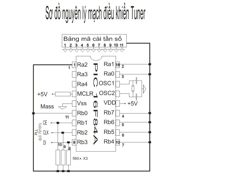

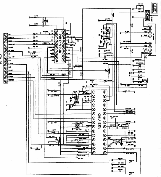

            Đầu tiên,xin gởi trước cho các bạn tham khảo sơ đồ tuner AM/FM và sơ đồ điều khiển để nó thu được sóng.Sơ đồ tuner để các bạn tham khảo thôi,trong tuner đã lắp sẵn rồi,chỉ ra các đầu nối trạm(xem dưới).Bạn nào cần code,xin để lại mail,mình sẽ chuyển.
            Để có thể hiểu rõ hơn về tuner AM/FM này các bạn cần download datasheet : LC72131 và LA1837.
            Chân ra của tuner là sơ đồ có gửi kèm theo, và các bạn tra theo sơ đồ :

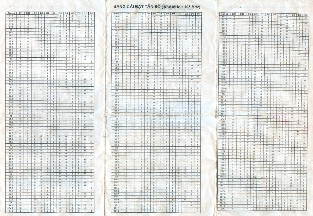

            Pin : 1,2,3 : vào bo lập trình của 16F84A để điều khiển tần số theo bước nhảy lập trình như 50khz hay 100khz của giãi tần FM : 88~108Mhz.
            Pin 8 : cấp nguồn 12V.
            Pin 10, 12 : kênh L và R của Audio.
            Pin 11 : mass
            Pin 13 : mute : là chân làm câm khi không có tín hiệu RF.
            Pin 14 : tuner là chân báo tín hiệu tuning khi dò trúng đài.
            Pin 15 : báo tín hiệu stereo.
            Nếu dùng bo lập trình, tuner sẽ tự động chuyển qua băng tần FM, pin 14 của LA1837 là swich AM/FM. Vậy pin 7 của LC72131 sẽ là chân cho ra điện áp O=FM và 5V=AM.
            Điện áp VT để PLL sẽ có 12V =108Mhz.
            Các bạn có thể test để tuner chạy band FM như sau :
            1/ Cấp nguồn 12V : pin8 +12V, pin11: mass.
            2/ Kiểm tra pin 7 LC72131 xem có volt không, nếu 0V chắc chắn tuner đang ở mode FM, nếu có 5V thì Anh nối chân 7 xuống mass.
            3/ Lấy1VR 100Kohm, chân ngoài theo chiều kim đồng hồ cấp 12V, chân bìa còn lại nối mass, chân giữa nối vào pin 18 của LC72131.
            4/ Gắn Anten vào đầu F cái.
            5/ Nối 10+12 và mass vào Ampli.
            6/ Chỉnh VT sẽ thu được đài.
            7/ Kiểm tra điện áp của pin 14 khi bắt được đài.
            8/ Muốn làm câm (khi không có đài âm thanh sẽ ra loa mình nghe tiếng rè rất lớn), cấp nguồn vào pin 13 một R=10Kohm.

              Bổ sung Bảng cài đặt tần số
