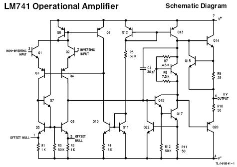

      Opamp 741 và 08x, nếu muốn áp ra bằng 1/2 nguồn đơn thì phải thiết kế các mạch R đầu vào và mạch hồi tiếp Dc hoàn hảo, chị Lan Hương ui.
      Tự nó không ra được 1/2 U nguồn đâu.

        • #49
          LM 741 đây nè, chị ạ.
          Em đưa luôn schematic diagram của con LM 741 cho chị thấy rõ hơn. Khi cấp nguồn đôi thì ngã ra là 0V, còn khi cấp nguồn đơn, none input, none function thì ngã ra luôn luôn là Vcc/2 mà không cần bất cứ một điều kiện nào hết.
          Vì sao vậy ? Vì gần như mọi Op Amp đều thiết kế khuếch đại cân bằng, và sự cân bằng đó còn được bảo đảm bằng mạch vi sai ở ngã vào. Các mạch IC khuếch đại công suất cũng thế, chỉ là những Op Amp có ngã ra công suất lớn (hiển nhiên là có những chức năng phụ riêng cho công suất lớn) mà thôi. Điều tất nhiên là ngõ ra của chúng cũng là Vcc/2 với nguồn đơn --> ngõ ra speaker (đơn, không đề cập đến BTL) luôn luôn phải dùng tụ điện cỡ lớn để ngăn Vcc/2 này.
