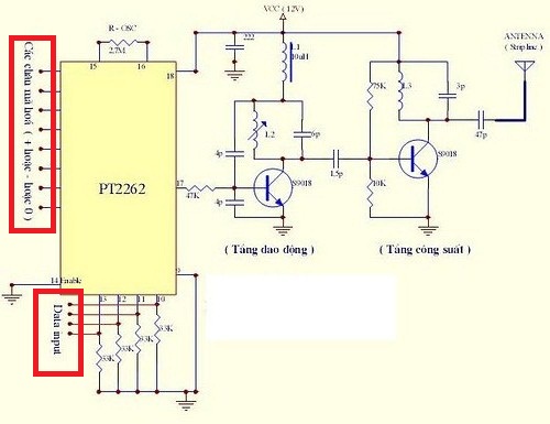

Bác queduong cho em hỏi ở mạch phát các chân mã hóa và chân data input dùng để làm gì vậy, em cảm thấy hình như còn thiếu các nút nhấn nhưng không biết phải mắc thêm ở đâu cho đúng.

chân mã hóa (đọc chữ ở sơ đồ đó : nối + nguồn, âm nguồn , hoặc bỏ trống ... làm nhiệm vụ không cho các thằng khác điều khiển vào thiết bị của mình ( tương tự như nhà mình có chìa khóa , chỉ có khóa của mình mới mở được vậy)
4 chân data ( nối nút bấm vào , hoặc có thằng không dùng nút bấm mà lại Tương con Vi điều khiển vào đấy chỉ để đưa mỗi logic 0 hoặc 1 ( automatic mà )
--- Cứ thế mà làm , là chạy được , test được !

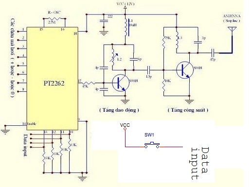

Em nối chân data với công tắc như hình dưới đây được không vậy bác và cho em hỏi là khi mình ấn phím nào thì đèn led ở mạch thu sẽ sáng lên phải không vậy bác duong.
[ATTACH=CONFIG]75710[/ATTACH]
bạn nên xem datasheet , bấm phím nào thì tương ứng bên kia sáng . Mạch cơ bản chỉ có vậy ( nên có thêm điện trở để hạn dòng ) .
