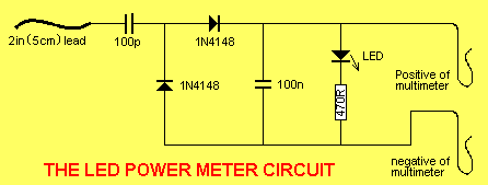

Anh QueDuong cho em hỏi cái mạch này đo như thế nào ? và mấy đầu dây kia nối vào cái gì để đo?Nguyên văn bởi queduong Xem bài viếtbạn có thể dùng mạch này để phát hiện xem mạch phát có hoạt động hay không , có phát khỏe hay không !!!
Dùng 1 đầu dò và một vôn kế ... sẽ xác định được [ATTACH=CONFIG]26116[/ATTACH]

Đầu dò thì cắm vào chỗ cần dò ( cần phát hiện sóng RF ) , 2 đầu còn lại thì nối vào Vôn kế ( đồng hồ ) . Tín hiệu RF biên độ càng cao thì led càng sáng và điện áp ( vôn kế ) lên càng cao .Nguyên văn bởi trunghieuvt Xem bài viếtAnh QueDuong cho em hỏi cái mạch này đo như thế nào ? và mấy đầu dây kia nối vào cái gì để đo?
em không chuyên về RF nên anh đừng chém mạnh quá. cám ơn anh trước
[ATTACH=CONFIG]75837[/ATTACH]
Mạch này được làm để " dò " xem có tín hiệu RF , khả năng so sánh biên độ mạnh yếu của RF .
VD : ta lắp 1 mạch RF , gí đầu dò vào điểm phát RF ... nhìn đồng hồ thấy 1V chẳng hạn , Sau khi chỉnh tụ điện, cộng hưởng ... lúc này đồng hồ chỉ 4,5 V ===> ta kết luận là đã chỉnh được biên độ lớn hơn trước . ( biên độ lớn cũng đồng nghĩa là mạnh hơn . Đơn giản có vậy thôi !Module RF chuyên dụng điều khiển, truyền dữ liệu, thiết kế đề tài, dự án điện tử - chuyển giao công nghệ... ĐT: 0904964977 - email: dientuqueduong@yahoo.com
