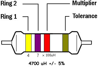

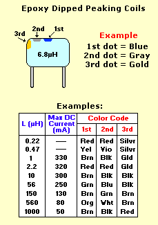

Chào các anh. Em mới làm một số mạch điện, một vài mạch cao tần nhưng khi gặp các cuộn cảm có hình tròn trên đó có các chấm màu, nhưng em không biết cách đọc trị số, Ai biết có thể chỉ giùm em không ?
Cách đọc màu của cuộn cảm
Đơn vị là uH micro heny ( chứ không phải H - henry ) .Nguyên văn bởi d_quy05thì bác đọc như đọc điện trở mà
đơn vị là H
VD : nâu đen đen nhũ vàng ( nâu = 1 , đen = 0 nhũ vàng 5-8% )
Giá trị là 10uH

Đây là bảng tra màu cuộn cảm lấy từ trang ( google cái ra luôn ):Nguyên văn bởi ngtrung99 Xem bài viếtNếu có 1 vài hình ảnh thêm vào đây thì tốt wa
http://www.ant7.com/forum/forum_post.asp?TID=1629&PN=1
Hix, bạn xem kĩ đơn vị đo trong bảng là uH (micro Henry ), inductor chứ không phải resistorNguyên văn bởi alone76816 Xem bài viếtcái này là để đọc điện trở thì đúng hơn đó,đâu thấy đặc điểm nào giông cuôn cảm đâu,có thấy cái cuôn dây nào đâu mà nói là để đọc cuộn cảm,bạn xem lại xem !!!
, đây là loại sản xuất sẵn mà.
nó chỉ dạy cách đọc điện trở thôi,chứ không dạy cách đọc cuộn cảm đâu.Nguyên văn bởi box_milkcand Xem bài viếtmua cuốn sách Công Nghệ lớp 12 là có đủ!
