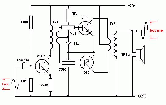

cái này chỉ cần lắp thêm 1 em volume vao là êm. Dùng 1 quả pin di động + 2em loa diện thoại tàu (20k 1 đôi giá ngoài chợ trời), lắp xong rồi dặt ra giữa nhà mở lên dập cho hàng xóm cùng nghe. Chúc bạn thành côngNguyên văn bởi henryhung241 Xem bài viếtmình đang cần làm 1 mạch amply dùng pin cỡ 3.6v->9v , các bác nào có mạch thì xin chỉ giúp , cần mạch stereo , có nút volume, 2 loa. xin cho sơ đồ chi tiết . mình là người mới . thanks

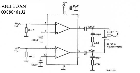

Sory nhé! Cái mach đó dùng em IC TDA2822Nguyên văn bởi vandat07 Xem bài viếtCác bác cho mạch mà không ghi rõ là linh kiện gì thì ai mà hiểu. Đề nghị Bác toandt đính chính mạch hoặc bác nào đó cũng được.

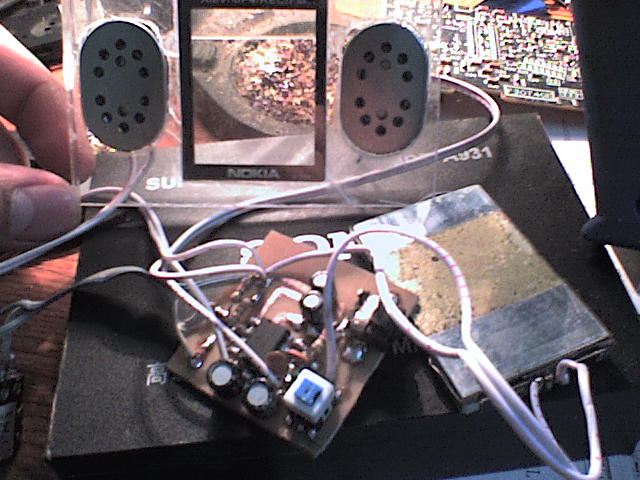

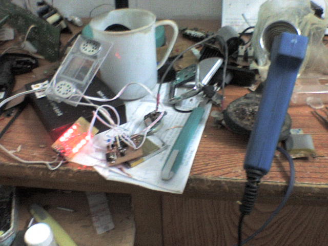

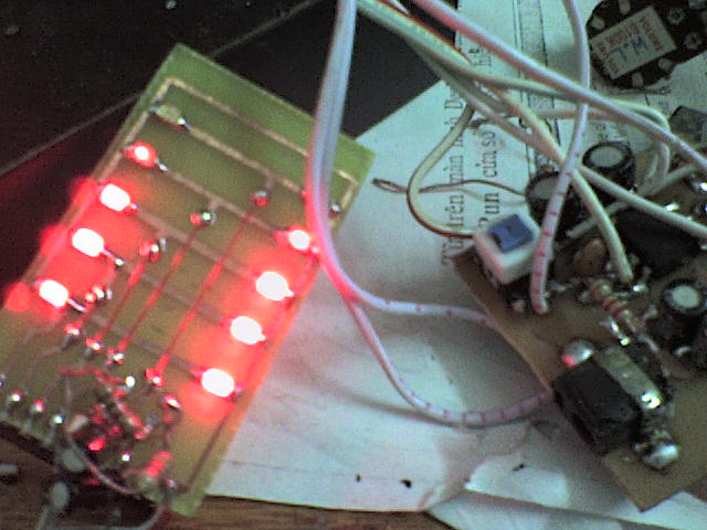

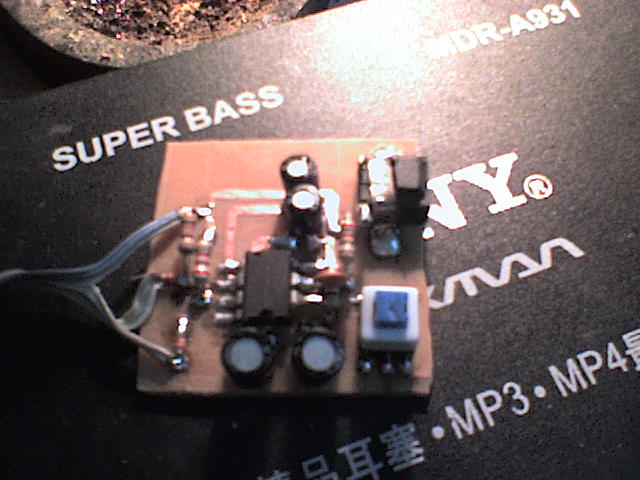

Đây là kết quả của mình, modul loa ngoài + Led nháy theo nhac, hôm nay up lên các bác cho em y kiếnNguyên văn bởi manhhungplei Xem bài viết
