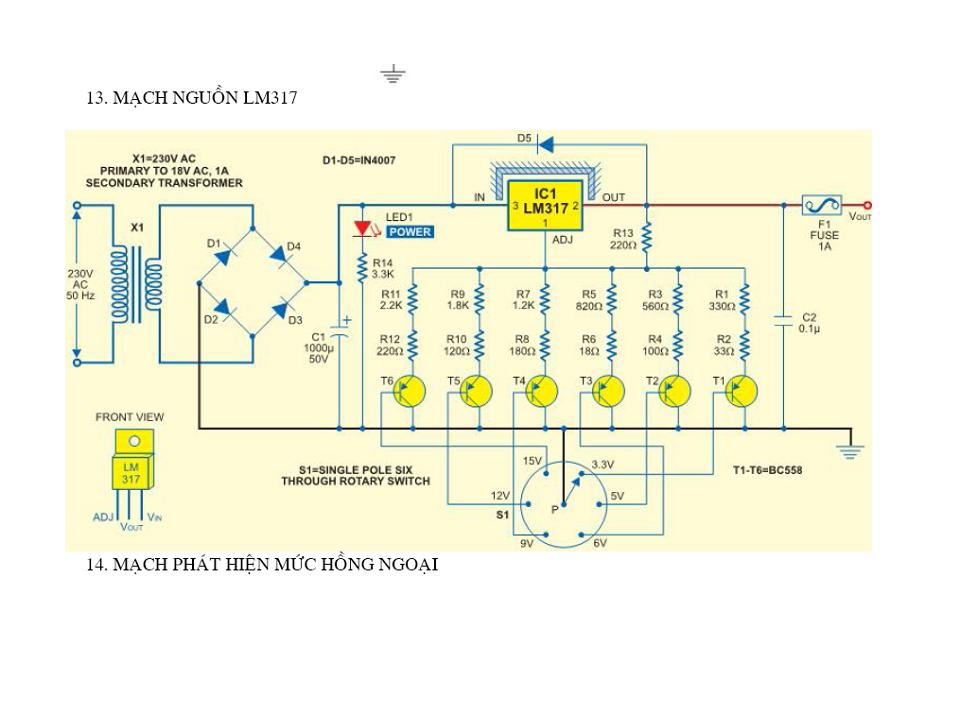

Sau khi xem các bạn tranh luận với nhau mình xin góp ý một vài điều.theo kinh nghiem mình có được thì mạch ổn áp chạy tốt nhất là mạch SD IC LM317,vì IC họ 78xx rất dễ bị chết.vì lúc trước mình đã dùng con 78xx để làm adaptor nhưng SD 1 thời gian thì ngỏ ra của nó không được ổn định cho lắm,với lại dòng nó chịu ko tốt cho lắm.Khi mình Sd LM317 và SD BA nguồn đôi thì hiệu quả đạt được là rất cao.Có nhiều lúc mình dùng adaptor đó để kích pin cho cục pin điện thoại của mình mỗi khi nó bị tụt pin đó he he
Mình sưu tầm cái sơ đồ dùng LM 317 bạn tham khảoNguyên văn bởi nguoi_la Xem bài viếtEm cần thiết kế cái mạch tạo nguồn DC 12V, 9V, 5V. Dùng chỉnh lưu cầu, mạch lọc và IC ổn áp. Các bro nào pro giúp em với.
