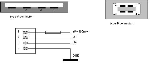

thấy trong mấy diễn đàn khác có mấy bạn nói máy mp3 dùng pin tiểu 1.5v cũng vì tính tiện ích và nhỏ gọn thôi chứ bên trong mạch còn kích nguồn lên cao hơn. mình thì không biết nhiều cho lắm bởi vì mình có cái mp3 trung quốc xài 1 cuc pin tiểu. mình muốn thiết kế cho nó xài pin sạc 3.7v nhưng chưa biết bắt đầu từ đâu. mình cũng search mạch ổn áp 1.5v nhưng không có. bạn nào có mạch ổn áp 1.5v thì cho mình xin nhé. hay có giải pháp gì hay thì cho mình biết với.

hi. con đó hơi to xíu. nhưng bạn có thể cho mình sơ đồ nguyên lí của nó khôngNguyên văn bởi Multi System Xem bài viếtMạch tử 3.7V qua 1.5V thì mình chưa làm thử, nhưng đối với mạch tạo ra 1.5V từ 4.0V trở lên thì dùng LM317 thôi.
... cách đơn giản nhất là dùng 3 hoặc 4 con diode 1N4007 mắc nối tiếp với nguồn 3,7V rồi cấp máy MP3....Nguyên văn bởi sailokiss Xem bài viếthi. con đó hơi to xíu. nhưng bạn có thể cho mình sơ đồ nguyên lí của nó không

có khả thi không nhỉ. chỉ đơn giản vậy thoi sao. nhưng cũng thử. hehe tại vì thấy cách này chắc đỡ hao pin hơn.Nguyên văn bởi MHz Xem bài viết... cách đơn giản nhất là dùng 3 hoặc 4 con diode 1N4007 mắc nối tiếp với nguồn 3,7V rồi cấp máy MP3....
thật ra thì u dùng luôn nguồn 3,7v vẫn ok , cấp vào đầu jack uSB ấy . Nguồn USB 5v mà dùng có sao đâu. trong máy đó có chứa con ổn áp rùi , ko sợ đâu . Tui dùng 220VAC , nắn thành 12V , wa 7805 , cấp vào MP3 , ngồi học nghe nhạc cả ngày mà có hao mấy chữ điện đâu nhẩy ! hiii
Máy của anh bạn kia chạy nguồn Pin 1.5V mà, đó là loại máy đời đầu, đâu có giống với Ipod bây giờ đâu ?Nguyên văn bởi Zz_Bi_zZ Xem bài viếtthật ra thì u dùng luôn nguồn 3,7v vẫn ok , cấp vào đầu jack uSB ấy . Nguồn USB 5v mà dùng có sao đâu. trong máy đó có chứa con ổn áp rùi , ko sợ đâu . Tui dùng 220VAC , nắn thành 12V , wa 7805 , cấp vào MP3 , ngồi học nghe nhạc cả ngày mà có hao mấy chữ điện đâu nhẩy ! hiii

hi. đúng rồi. nếu cấp nguồn như Zz_Bi_zZ thì bất tiện lắm. mang đi xa không được. lúc trước mình cũng nối trực tiếp vào nguồn Pin đt 3.7v rồi nhưng chỉ xài được một lúc cho dù pin sạc đầy mà máy còn bị nóng lên nữa chứ. nhìn dzô thấy có 2 cuộn cảm mắc nối tiếp với nguồn rồi chạy vào IC chả biết nó làm cái gì nữaNguyên văn bởi Multi System Xem bài viếtMáy của anh bạn kia chạy nguồn Pin 1.5V mà, đó là loại máy đời đầu, đâu có giống với Ipod bây giờ đâu ?

bạn chỉ cần hàn cực + vào chân 1 của cổng usb còn cực âm vào chẫn cua cổng usb. bạn đưng sợ cháy vì trong mạch cua máy mp3 chạy pin 1.5 vdc dâu vào cua công USB tích hợp săn mạch ổn áp rồi. Chúc bạn thanh côngNguyên văn bởi sailokiss Xem bài viếtthấy trong mấy diễn đàn khác có mấy bạn nói máy mp3 dùng pin tiểu 1.5v cũng vì tính tiện ích và nhỏ gọn thôi chứ bên trong mạch còn kích nguồn lên cao hơn. mình thì không biết nhiều cho lắm bởi vì mình có cái mp3 trung quốc xài 1 cuc pin tiểu. mình muốn thiết kế cho nó xài pin sạc 3.7v nhưng chưa biết bắt đầu từ đâu. mình cũng search mạch ổn áp 1.5v nhưng không có. bạn nào có mạch ổn áp 1.5v thì cho mình xin nhé. hay có giải pháp gì hay thì cho mình biết với.
