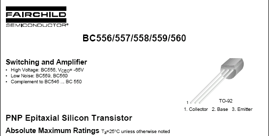

Dạ! Em cũng đang điên đầu với vụ chân Tranistor đây! các anh (chị) giúp em xác định chân mấy con này với, em không có đồng hồ. Em xin cám ơn trước ạ!
-Chân hướng xuống đất, mặt chữ về phía mình, đọc từ trái -> phải:.....
1: BC560C (45v - 100mA PNP Transistor)
2: BC550C (45v - 100mA NPN Transistor)
3: 2N4401
4: 2N4403
Xác định giúp em con số 1 và 2 vì em đang rất cần! huhu... hết thì càng tốt ạ! Em xin cám ơn các anh (chị) lần nữa!Kí? Có ăn được không nhỉ???
... bác vào đây tìm nè ....Nguyên văn bởi chinhhi Xem bài viếtDạ! Em cũng đang điên đầu với vụ chân Tranistor đây! các anh (chị) giúp em xác định chân mấy con này với, em không có đồng hồ. Em xin cám ơn trước ạ!
3: 2N4401
4: 2N4403
http://www.datasheetcatalog.net/
