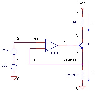

Thiết kế mạch ổn dòng 120 - 150mA

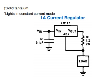

Mạch ổn dòng dùng LM317 rất dễ lắp vì ít linh kiện, chạy tin cậy vì không bị trôi nhiệt như sơ đồ bạn đưa
1. Tải về tài liệu của LM317 từ địa chỉ
https://www.national.com/ds/LM/LM117.pdf
LM117, LM217 và LM317 là cùng họ, khác nhau ở mức độ chất lượng; 317 dùng cho thương mại, 117 dùng cho quân sự
2. Đọc kỹ trang 18 và 19, chọn lấy sơ đồ phù hợp
3. Lắp đúng sơ đồ là chạy, LM317 bán ngoài chợ khoảng 4500 đ.
Thế nó mới kỳ diệu.
Thực ra chỉ là đặc tính của linh kiện thôi. Khi tải thay đổi dẫn tới dòng qua tải thay đổi, dẫn tới điện áp rơi trên R1 thay đổi. Đặc tính của LM317 là ổn định cái điện áp rơi trên R1 đó, dẫn tới ổn dòng.

Mình đã mua linh kiện để lắp mạch này như sau:
Ngoài tụ điện và LM317T như sơ đồ, do yêu cầu thực tế nên mình chọn
R1: 10 Ohm
Load: biến trở 2 kOhm
Nguồn: 9VDC
Mình thấy con LM317 này chỉ ổn áp được trong khoảng biến trở (tải) không quá 100 Ohm. Nếu chỉnh giá trị biến trở lớn hơn, có hiện tượng sụt áp Vref => sụt dòng...
Hỏi bác Google thì có mạch buck converter...mà thấy rắc rối quá. Không biết mạch này có ưu điểm gì không..
Rất mong được các anh chị em gần xa giúp đỡ. Đa tạ.. đa tạ.. ^^

Đương nhiên nguồn dòng thì điện trở tải không thể lớn quá. Dòng không đổi, điện trở lớn => điện áp rơi trên tải lớn => điện áp nguồn cấp phải lớn.
Tải 100 ôm, dòng 120 mA => điện áp rơi trên tải 12 V, điện áp rơi trên bản thân LM317 1,27 V => điện áp nguồn cấp tối thiểu phải là 13,27 V. Tăng điện áp nguồn cấp lên (36 V chẳng hạn) thì điện trở tải cũng tăng được theo.

Mạch chỉ ổn định được dòng điện có giá trị tối thiểuNguyên văn bởi tri_nguyen_7 Xem bài viết@BQVIET Em đã thử thay đổi nguồn từ 9V => 24VDC và nhận thấy là mạch này chỉ ổn dòng trong một khoảng thay đổi nhỏ của biến trở tải... Nếu điện trở của biến trở thay đổi lớn quá thì..thua. ^^
Em nghĩ là phải làm mạch có thêm feedback nữa.. nhưng chưa biết làm thế nào..
I = 1.25/R1 + 0.1 (mA)
Điện trở tải tối đa :
Rl = (Vin - 4.25) / (1.25 / R1 + 0.1).
Như vậy với công thức trên muốn có giá trị Rl lớn phải tăng Vin hoặc tăng R1 (hoặc cả 2).
Với R1 = 10 Omh, áp cấp 9V thì dòng ổn định nhỏ nhất là 125.1 mA.
Khi đó giá trị tải tối đa là Rl = 4.75 / 125.1 = 38 Ôm.Last edited by duong_act; 25-03-2013, 13:04.
