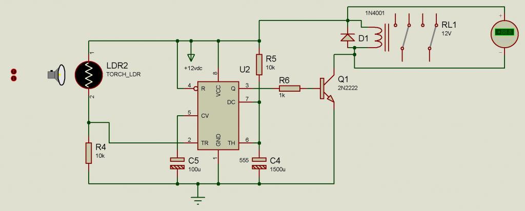

mình có vài ý kiến:
- thay R4 = 1 con biến trở
-bỏ chân 5 và 7
- Nối chân 6 với chân 2 của con 555
Vài ý kiến cá nhân, bạn thử test xem
Tham khảo thêm: http://www.dientuvietnam.net/forums/...roi-toi-36601/Last edited by vanhai0303; 21-07-2012, 09:36.Học Điện Tử - Learn Electronic

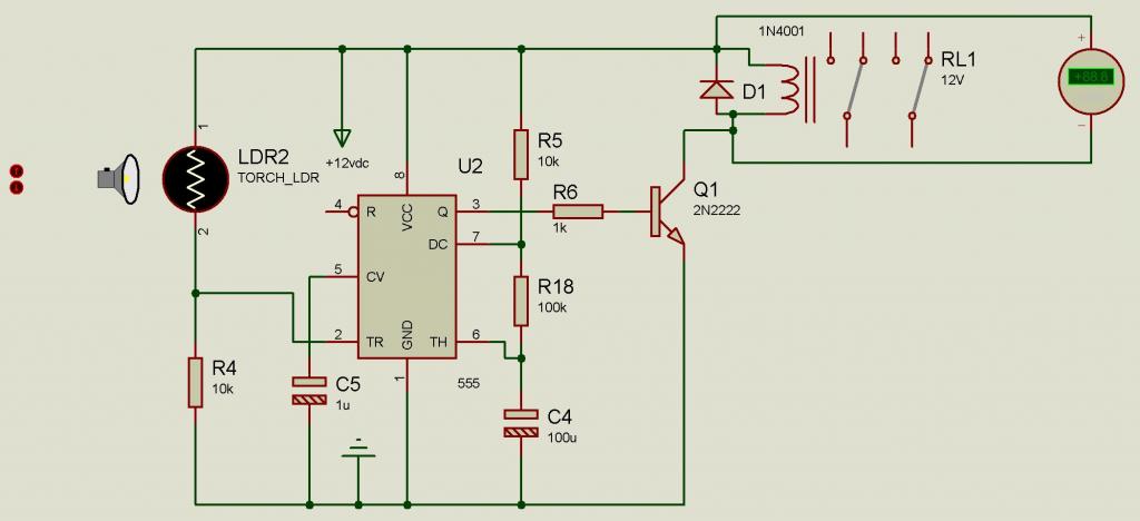

Bạn ráp theo mạch nỳ thử xem nhé ! ok thỳ hồi âm cho mình pít vs nha .Attached Files................. Pleiku .................... GIA LAI ...................
Nguyên văn bởi hahuyquyen Xem bài viếtbạn dùng op-amp LM358 cho dễ bạn nhá,mạch đơn giản dẽ hơn nhiều.
Hình trên M đã căn chỉnh lại trị số của tụ và trở theo hướng dẫn của các bạn, mạch đã chạy ổn định nhưng chưa chỉnh được độ nhạy của cảm quang. Pro Hahuyquyen cho M xin mạch dùng op-amp LM358 để làm phong phú thêm kho mạch của mình, cuối cùng thanks of all.
Mạch này rất dễ làm, nhưng sử dụng mạch đơn giản với transistor thì có một số vấn đề sau:
- Độ chính xác không cao. Nhất là khi trời "nhá nhem", rơ le đóng cắt không dứt khoát, "rè... rè..." có thể làm hỏng đèn, hỏng rơ le hoặc hỏng mạch luôn. Vì vậy người ta hay dùng mạch trigger Schmitt với 2 transistor.
- Độ trễ lớn: Ví dụ mạch bật đèn khi trời tối với quang thông X, nhưng tắt đèn ở quang thông Y > X. Các bạn tự giải thích được.
Mạch điện dùng IC thuật toán như 741 có thể khắc phục được những nhược điểm này, vì mạch có độ khuếch đại lớn -> tăng độ chính xác, giảm độ trễ. Và tốt nhất là lắp mạch dùng 741 như một trigger Schmitt .
Để tiết kiệm thì ta dùng nguồn giảm điện trực tiếp từ 220VAC xuống thành 12VDC, qua tụ điện khoảng 1uF// điện trở >220k -> nắn -> lọc + ổn áp bằng Zener hoặc 7812. Những điều này đã được thảo luận khá nhiều trên diễn đàn này rồi.Chưa đỗ tú tài, nên vẫn còn phải đi học.

Giúp M với. Mình vẽ cái mạch nt này chạy mô phỏng ok nhưng cắm trên test board nó không chạy gì hết. Các pro xem giùm mạch bị sai chỗ nào k để M còn chỉnh sửa. Thanks
