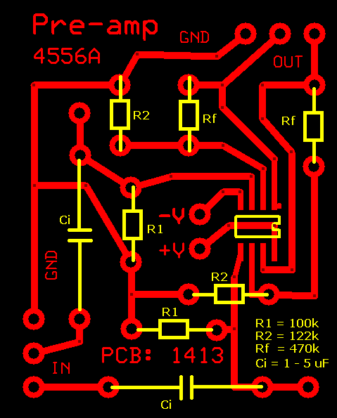

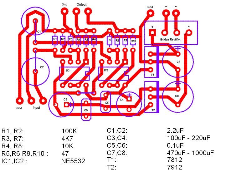

mình mua ko có con 4556 ban ơi, chỉ có 4558D mà thôi... vậy con đó thay thế con 4556A được ko ,sơ đồ như thế nào.Nguyên văn bởi traivietnam Xem bài viếtdùng tạm cái này nhé, mai mốt vẽ xong mấy cái khác sẽ post lên sau.
cái chữ PCB : 1413 là dài thì 14 cm ngắn là 13 cm.
á, bác này mượn tấm ảnh preamp - beta test của mình ra làm ví dụ kìa
. (cái 1413 là nick của em chứ không phải dài 14 rộng 13 đâu ạ

oái xin lỗi bác 1413 nhé, tại em không biết, nhưng em làm mạch cũng dùng kích thước to như vậy nên cứ tưởng ... và cũng vì có chữ PCB 1413 nên em củng nghĩ là kích thước board mạch.Nguyên văn bởi 1413 Xem bài viếtá, bác này mượn tấm ảnh preamp - beta test của mình ra làm ví dụ kìa

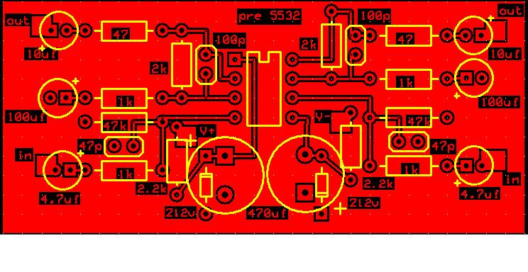

em vừa vẽ xong cái PCB này nên post mai sẽ post schema.
em vẽ lộn, các bác đọc lại dùm nhé, chân vuông là chân số 8 còn chân đối diện chân vuông là chân số 1 nhé.
mạch này xài con 5532 chứ không phải 4558 đâu nhé (sorry các bác, đêm hôm qua em lộn )Last edited by traivietnam; 30-04-2008, 10:38.
hì hì, không sao, nhưng mà cái mạch beta test ấy đó đâu có xài được, nó dùng cho IC dán mà. . Em nhớ không lầm thì kích cỡ thật của nó khoảng 7x8cm mà thôi. Lúc chụp hình lại, em zoom in nó ra cho dễ nhìn. Mà em nhớ cái mạch này em vẽ lâu lắm rồi mà. Bác còn giữ được hay thật. Em xóa nó luôn khỏi máy tính em cũng lâu rồi.
Nếu được thì sử dụng cái mạch thứ 2 mà bác traivietnam đưa ra ấy. Mạch ấy chạy ổn lắm, 2 con tụ C1, C2 thì dùng 1uF thôi cho nhỏ gọn, Ngoài ra nên có 1 cái volume gắn trước phần input nữa là chuẩn. Mặ dù mạch này thiết kế ban đầu dành cho headfone, nhưng sử dụng nó như pre-amp cũng tốt như thường. Mạch này dùng làm buffer cho các dự án power amp cũng ổn lắm.
Nếu bác nào cần bản in mạch này rõ ràng hơn (bỏ hết chú thích + text đi) thì em se up lên cho các bác.Last edited by 1413; 30-04-2008, 03:15.
