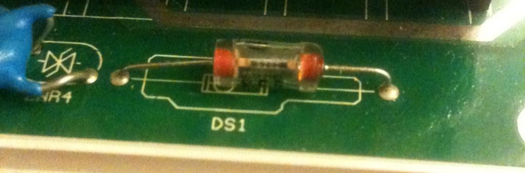

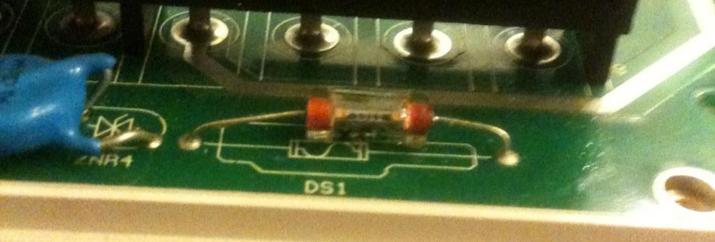

mình không rành về linh kiện điện tử lắm. thấy con này nghi là cầu chì mà không chắc lắm nên nhờ anh/chị em chỉ giúp nó là gì? nếu là cầu chì thì nó là cầu chì mấy Ampe?
có ai biết con này là gì kg?
Con mầu xanh là điốt ổn áp xoay chiều .Còn con D nó làm nhiệm vụ chống xét nữa Bạn ạNguyên văn bởi tienmissyou Xem bài viếtmình không rành về linh kiện điện tử lắm. thấy con này nghi là cầu chì mà không chắc lắm nên nhờ anh/chị em chỉ giúp nó là gì? nếu là cầu chì thì nó là cầu chì mấy Ampe?Thuần, An Lư, Thủy Nguyên, Hải Phòng
Con màu xanh chống quá áp. con thủy tinh cầu chì, ở mạch điện thoại thì khoảng 3A.Nguyên văn bởi tienmissyou Xem bài viếtmình không rành về linh kiện điện tử lắm. thấy con này nghi là cầu chì mà không chắc lắm nên nhờ anh/chị em chỉ giúp nó là gì? nếu là cầu chì thì nó là cầu chì mấy Ampe?

con cầu chì bạn à,bạn nhìn mạch là biết ngay màNguyên văn bởi tienmissyou Xem bài viếtmình hỏi con có 2 đầu màu cam ấy. phía dưới có vẽ hình chữ nhật ở giữa có hình dấu ngã ấy. giống hình dính kèm[ATTACH=CONFIG]53770[/ATTACH]mạch nạp rom Bùa giao tiếp USB giá 350k - 25Q80 giá 15k...

[QUOTE=tienmissyou;613985]mình không rành về linh kiện điện tử lắm. thấy con này nghi là cầu chì mà không chắc lắm nên nhờ anh/chị em chỉ giúp nó là gì? nếu là cầu chì thì nó là cầu chì mấy Ampe?[/Q,con con thủy tinh chỉ là điện trở cầu chì có điện trở khá lớn.Last edited by Quocthaibmt; 18-10-2012, 08:57.
để thang đo X1k là thấy kim lên đó mà!Nguyên văn bởi tienmissyou Xem bài viếtcon thủy tinh cầu chì này không đo điện trở đc ah? mình đo 2 đầu không thấy kim lên tí nào kể cả đảo đầu que đo
Theo ký hiệu trên board thì hắn là cầu chì, do đó nếu đo không lên kim thì hắn cần phải thay.Nguyên văn bởi tienmissyou Xem bài viếtcon thủy tinh cầu chì này không đo điện trở đc ah? mình đo 2 đầu không thấy kim lên tí nào kể cả đảo đầu que đo

Con màu cam ký hiệu đó là cầu chì. Nếu có con màu xanh ZNR thì trước nó phải có con làm chức năng cầu chì . Nó có thể là một cái cầu chì ống, một con diode hay điện trở. Trong trường hợp này có thể nó là một con diode .
Con màu xanh là con varistor dùng bảo vệ sai áp hoặc chống sét. Nó cấu tạo như một diode có đặc tuyến dòng-áp phi tuyến. Tên của nó được ghép từ cụm từ variable resistor ( điện trở biến đổi ). Varistor còn được gọi là điện trở phụ thuộc điện áp hoặc VDR. Một chức năng của varistor dẫn điện khi điện áp hai đầu tăng lên quá mức cho phép.
Ký hiệu trên mạch là
Trên con varistor ZNR thường ghi 2 trị số trên ký hiệu. Trị số đầu là kích thước, 3 số cuối cùng là ngưỡng điện áp dẫn điện. Đọc theo cách lấy 2 số đầu nhân với 10 lũy thừa số cuối. Ví dụ 221 là 220v. Lưu ý là chọn trị số này cao hơn trị số điện áp cấp cho mạch. Ví dụ 221 dùng cho nguồn 110v, 361 dùng cho nguồn 220v. Thường đi mua bạn cứ nói bán con tụ chống sét 220v người bán sẽ đưa cho bạn con thích hợp.
Trên mạch con này thường được lắp sau cầu chì. Khi có xung quá áp nó sẽ dẫn rất nhanh làm ngắn mạch cầu chì ngay tức khắc.Last edited by asahinguyen; 19-10-2012, 11:06.
