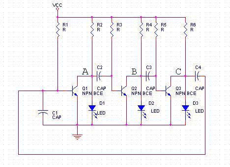

Mạch dao động 3 trạng thái
mạch kôg thể bớt tụ,bớt tụ mạch sẻ kôg hoạt động.Nguyên văn bởi hoanghung92 Xem bài viếtĐây là mạch dao động 3 trạng thái em là,(Đã test và chạy tốt) nay em muốn bớt 1 con tụ mà mạch vẫn hoạt động thì làm thế nào? Mọi người giúp em với!
[ATTACH=CONFIG]55183[/ATTACH]
xem lại chiều mắc chân led ,ráp led theo chiều chân đèn led đả nháy.Nguyên văn bởi AVR_1101 Xem bài viếtbạn làm mạch chạy được hả,mình làm có 4 tụ 100u,3 con tranzitor c1815,3 con led,3 con trở 10k,3 con trở 100R,nhưng chỉ nháy có một đèn,giúp mình với
bạn dùng nguồn bao nhêu?Nguyên văn bởi AVR_1101 Xem bài viếtbạn làm mạch chạy được hả,mình làm có 4 tụ 100u,3 con tranzitor c1815,3 con led,3 con trở 10k,3 con trở 100R,nhưng chỉ nháy có một đèn,giúp mình với

1 led sáng nhấp nháy chứng tỏ mạch có dao động,2 led còn lại kôg sáng có thể mắc sai cực hoặc led bị hư.Nguyên văn bởi AVR_1101 Xem bài viếtem cũng dùng 4 tụ,chân của led mắc như nhau à,nhưng chỉ chạy có 1 led thôi anh,thank
nếu chỉ có 1 led sáng hẳn kôg chóp tắt là mạch kôg dao động.cần xem lại mạch đả ráp đúng chưa.
bạn kiểm tra lại máy con kia bi chét chưa???????Nguyên văn bởi AVR_1101 Xem bài viết9v ạ! em mắc đúng cực mà,chỉ nháy có một đèn thôi !
bạn thay trở 10k thành 1k thôi nghe

bạn cần phải post hình thì mới đoán được chính xác bệnh như vậy mọi người giúp sẽ tiện hơn nếu bạn khẳng định mình lắp chính xác thì con led của bạn có thể đã hỏng thử lấy 2 led đó nối voeis nguồn 3v xem thế nào hoặc thay con led khác xem sao
thân
bạn thay bằng 3 con trở 47k và 3 con 680 là chạy đc thui nhưng có điều mình vẫn chưa hiểu nguyên lí hoạt động của nó để làm mạch nhiều led hơnNguyên văn bởi AVR_1101 Xem bài viếtbạn làm mạch chạy được hả,mình làm có 4 tụ 100u,3 con tranzitor c1815,3 con led,3 con trở 10k,3 con trở 100R,nhưng chỉ nháy có một đèn,giúp mình với
chỉ dc 3 led thoi bạn à mình thử rồi 3 bòng thi chạy 4 bóng thì không dc dây cũng là mạch đa hài màNguyên văn bởi phantantri Xem bài viếtbạn thay bằng 3 con trở 47k và 3 con 680 là chạy đc thui nhưng có điều mình vẫn chưa hiểu nguyên lí hoạt động của nó để làm mạch nhiều led hơnEmail:
