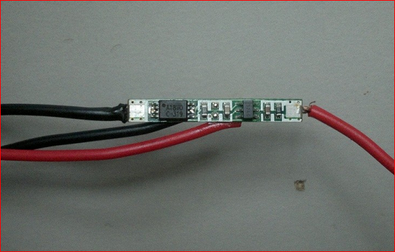

    Chào các bác, em ở vùng sâu vùng xa, nay muốn chế các sạc cho pin 3.7-4.2v mà ngâm cứu mãi không được. Em có rất nhiều sạc điện thoại các loại, một cái mạch pin laptop,... Các bác có thể chỉ dạy cho em cách nào đó để chế cái sạc đơn giản cho viên pin điện thoại 3,7-4,2 cũng như cell laptop không ạ. em xin chân thành cảm ơn!
    em biết là cái vấn đề này không mới, nhưng mà áp dụng vào đời sống cụ thể để linh động từ những thứ đã có chế ra cái mới thì rất mong các bác giúp đỡ ạ

            nhưng em không hiểu lắm, có phải là về cơ bản nếu bỏ qua phần mạch TL431 thì thành ra điện 5v qua trở về 4,2v ko ạ
              Cơ bản là bạn phải có cái mạch này .Mạch này có chức năng quản lý việc nạp ( và xả ) cho pin Li -ion , bạn có thể tháo ở các cục pin cũ ra.....
              Còn các phần khác chỉ là để tạo ra nguồn 5 V thôi....
                cứ theo mạch mà làm thui, mạch đó ok

ID:	1646702 vậy là dùng nguồn 5v đấu thẳng vào mạch này rồi đấu vào cell pin à bác?
                    Nguyên văn bởi moiclassic Xem bài viết
                    [ATTACH=CONFIG]n1646702[/ATTACH] vậy là dùng nguồn 5v đấu thẳng vào mạch này rồi đấu vào cell pin à bác?
                    Đúng thế đấy bạn ạ !
                      Em cảm ơn các bác nhiều ạ, mà không có nút thanks nhỉ. Các bác cho em hỏi ngu thêm tí là nếu muốn tăng cường độ dòng sạc lên trên 1A thì làm thế nào ạ
                          - Không có thanhk thì có Thích
                          - Nếu bạn lấy cái mạch của pin iPhone thì xạc được 1 A rồi , nhưng nguồn 5V phải đảm bảo cấp đủ 1A mà không sụt áp.

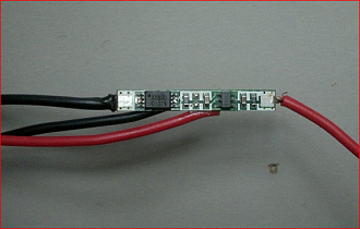

                            Có phải ý bác là cái mạch sạc pin thế này.
                              Cho em hỏi em có 3call pin laptop 3,7v mắc song song .đấu vào mạch bảo vệ pin lấy trong quả pin nokia bị chai . Rồi em lấy củ sạc samsung 5v 2a đấu trực tiếp vào mạch bảo vệ để sạc . Như vậy có được không ạ và nào sao biết 3call pin kia khi nào đầy.
