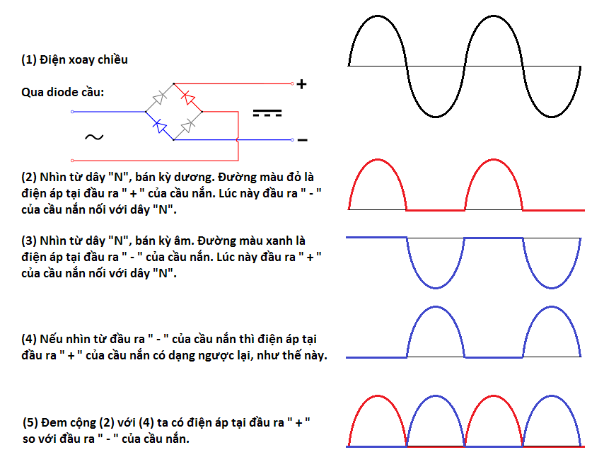

    Bạn xem cái này, tôi vẽ không được đẹp nhưng cố trình bày vấn đề theo cách hiểu của tôi. Vấn đề là "hệ quy chiếu".

            _Cái nguồn có điện áp 12V AC là cái nguồn chính, nguồn áp sinh ra dòng điện (dòng chuyển dời của các hạt mang điện tích hay là electron trong trường hợp này) công suất. Dòng điện này khi qua cầu diode nó được nắn lại và bản chất nó thay đổi hoàn toàn, lúc này chính dòng điện mới này kiến tạo nên một nguồn điện áp với tính chất hoàn toàn mới là điện DC. 12V AC nắn lọc xong ra 16.9V DC chứ ko phải 12V DC nha.
            _Bạn thắc mắc ở bán kì âm của AC mà bạn cho là -12V mà sao qua cầu diode lại ra +12V đúng ko? Xin trả lời là như bạn nói thì bạn khẳng định là bạn đã hiểu về chiều dòng điện và cách mà mấy viên bi electron lăn rồi đúng chứ, với nguồn AC như bạn thấy ở bán kì âm của sin (-12V), các electron vẫn lăn với cùng tốc độ như ở bán kì sin dương, chỉ khác là chúng lăn ngược chiều lại thôi. Khi chúng lắn qua con cầu diode, các viên bi electron ở mỗi bán kì được lăn vào nắn ở 2 con đường hầm diode khác nhau (cực kì lưu ý là cả 2 bán kì sin đều được nắn nên chuyện sin âm hay dương, + hay -, xanh hay đỏ hoàn toàn ko có ý nghĩa khoa học ở đây nên đừng cố ngộ nhận).
            Sau khi ra khỏi hai con đường hầm cầu diode, các electron di chuyển cùng một chiều bình đẳng như nhau trên một quốc lộ DC chung và ko dính líu gì đến bạn sin AC nữa (mình cố tình nói như vậy cho bạn bớt ngộ nhận thôi, chứ thật ra vẫn còn dính líu nhiều thứ chẳng hạn như tốc độ lăn của electron). Lúc này tụi electron mới nắn này sẽ vẫn lăn vèo vèo do năng lượng quán tính từ sự biến thiên điện áp của nguồn mẹ AC chính việc tụi electron được phân luồng giao thông này vẫn lăn và cách chúng nó lăn khác hoàn toàn với electron của sin AC đã tạo nên điện áp định danh riêng của tụi nó là 16.9VDC (lúc này nguồn dòng sinh ra điện áp) tuy nhiên tốc độ lăn của tụi nó sẽ bị giảm đi một ít do tốn sức chạy qua đường hầm nắn diode (sụt áp 0.6V qua diode), sụt áp vậy mà tụi nó lên đến 16.9V là do hai dòng electron trước đây ngược chiều nhau (đối thủ) giờ đã cùng chí hướng (đồng minh) do công của cầu diode, nếu không có suy hao, tổn thất và cách đo DC thì đúng ra nó phải gấp đôi thằng sin mới phải.( nhưng các nhà khoa học đã chứng minh nó chỉ = căn 2 giá trị thằng sin ).
            Dòng eletron của bán kì sin âm (-12V) giờ đây đã cùng tính chất, cùng hướng, cùng cường độ với dòng electron của bán kì sin dương (+12V) thì tại sao trong tâm tưởng lệch lạc của bạn cho thằng bán kì sin +12V qua cầu diode ra +12VDC, mà thằng bán kì sin -12V qua cầu diode bạn nghĩ nó ra 0V, Bạn phân biệt chủng tộc và lệch tư tưởng quá (đùa chút cho vui)

              Vì bản chất điện thế ở B không phải là 0V. Trong điện xoay chiều (AC) hiệu điện thế luôn biến thiên, vì vậy A hay B không bao giờ cố định 0V cả.
              Để khỏi bận tâm cực L , N gây nhầm lẫn, tôi minh họa mạch nắn từ biến áp, không quy ước điểm nào là masse (GND), thêm điện trở tải để mạch hoàn chỉnh.
Name:	Mach cau diode.png
              Để dễ hiểu, ta có thể quy ước khi A đang là bán kỳ dương thì B sẽ có bán kỳ âm và ngược lại. Do vậy, khi A là bán kỳ dương diode D1 dẫn qua R qua D4 vè B để cho pha dương đầu tiên. Khi A chuyển sang bán kỳ âm, thì B sẽ là bán kỳ dương, diode D2 sẽ dẫn qua R qua D4 về A nên cho ra pha dương thứ 2. Cứ như vậy tiếp tục khi A trở lại bán kỳ dương...
              Bây giờ ở C và D mới là điện áp một chiều. Ở đây tôi chưa cho điểm nào là masse (GND) cả. Nếu bạn cho D là masse (quy ước là 0V) thì C sẽ là điện áp dương (+). Ngược lại bạn cho C là masse (cũng quy ước là 0V) thì D là điện áp âm (-).

                        1.2. Khi nối biến áp 220/12V (giả sử 2 đầu ra biến áp là A, B) thì điện thế ở mỗi đầu A, B biến thiên thế nào ạ, cả 2 đầu đều biến thiên hay chỉ có 1 đầu biến thiên, còn 1 đầu giống như nguồn 220V (dây lạnh)
                        Như bài của anh htc ngay trên đây, bạn phải có điểm để so sánh.
                        Trong trường hợp này, bạn chỉ có thể so sánh giữa 2 dây A, B với nhau.
                        Tôi cùng với bạn xem từng câu một nhé:
                        - Người ta thường dùng dao động ký (oscilloscope) để xem dạng tín hiệu - nó hiển thị điện áp như ta thường thấy bằng hình vẽ...
                        Trong dao động ký, đầu đo có 2 dây: 1 dây nối GND (hay mass), một dây đo tín hiệu tại điểm cần đo.
                        - Nếu bạn nối A với dây mass, nối B với đầu đo thì bạn sẽ quan sát được điện áp 12V tại B so với A, nó có dạng sin như chúng ta thường vẽ. Khi đó A coi như điểm 0V.
                        Ngược lại, nếu bạn nối B với dây mass thì điện áp tại A cũng có dạng sin trông giống hệt như vậy, nhưng đảo ngược bán kỳ âm thành bán kỳ dương và ngược lại (ta gọi là ngược pha). Lúc này, B lại được coi là điểm 0V.
                        Nếu bạn hiểu đến đây thì ta mới có thể đi tiếp.
                        - Bây giờ tôi giả sử như bạn dùng 1 cái đồng hồ đo AC có 2 dây đo cùng màu. Tất nhiên bạn đo chiều nào cũng được 12V, vì đồng hồ chỉ có trách nhiệm hiển thị giá trị hiệu dụng của điện áp xoay chiều đặt vào 2 dây đo. Đồng hồ có 2 dây bình đẳng với nhau, nó không cần biết dây nào là 0V, dây nào là 12V. Lúc này ta chỉ biết được điện áp XOAY CHIỀU HIỆU DỤNG GIỮA 2 DÂY A và B, không có dây nào được gọi là 0V vì ta chưa cột vào một mốc nào cả.
                        - Bạn khoan hãy dùng diode cầu, hãy dùng 1 diode để nắn bán kỳ. Giả sử đầu A nối với Anode của diode. Khi đó tại Kathode của diode là các bán kỳ DƯƠNG của tín hiệu so với B. Ta gọi B là dây âm; K của diode nối ra dây dương của nguồn. Nếu nối B vào 1 điểm nào đó làm mốc, ta có thể gọi B là điểm 0v; dây nối với K của diode là đường dây dương... và ngược lại. Như vậy đối với các đầu ra của thứ cấp biến áp, phải có 1 điểm mốc để được gọi là 0V thì mới có thể so sánh điện áp của các điểm khác với nó được.
                        - Trong trường hợp nắn cầu từ điện áp xoay chiều lấy từ 2 đầu ra của biến áp, đầu âm nguồn thường được chọn làm mốc và đó là điểm 0V DC. Hãy đọc kỹ câu màu đỏ trên đây để đừng lấn bấn gì về "điểm 0V AC".
