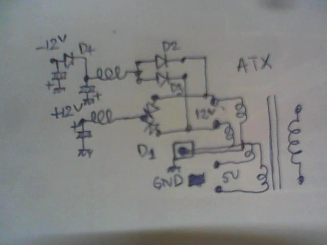

vậy thì Bác HT xem lại một góc cái mạch ATX chỗ biến áp có 2 đầu ra 12v , được nối vào 1 diode cặp để ra dương 12v dòng lớn , và cũng được nối với 2 diode rời để ra âm 12v dòng nhỏ và sơ đồ của nó tôi vẽNguyên văn bởi HTTTTH Xem bài viết

Không phải cứ mắc diode vào, tùy thuộc cách mắc diode là ra nguồn dương hay âm, mà cuộn nào ra nguồn dương, cuộn nào ra nguồn âm là theo chiều quấn và không thể lắp lẫn.tóm tắt của mạch đó , để Bác xem tôi nói có đúng không , nghĩa là một cuộn dây ra của nguồn ATX thông thường có thể mắc được 2 dấu điện áp âm và dương hay không nhé .

cám ơn Bác đã phản hồi , nhưng thực ra chỗ em trích dẫn nó không phải là 2 cuộn dây có GND ở giữa như ý của Bác nói , mà GND nó nằm ở một đầu của cuộn dây , đầu nào cũng được , vì đầu kia đều ra pha âm và dương được , giống như biến áp điện lưới vậy . Bác rủ đi nhậu thì em thiệt thòi quá , vì em không biết nhậu Bác ơi .Nguyên văn bởi vi van pham Xem bài viếtCả hai đều đúng.
- Ông bạn HTTTTH: Phải có 2 cuộn dây, cuộn + , cuộn - (2 cuộn khác chiều quấn), không thể 1 cuộn tạo được 2 điện thế.
-Ông bạn Qtbmt trích dẩn nguồn ATX có 2 cuộn dây, gnd ở giữa.
Thôi thì 1 ông ở miền Bắc, 1 ông ở miền Trung, ộng trọng tài ở miền Nam rủ nhau đi nhậu, mà nhậu ở đâu bây giờ????
Hình bác trích dẫn có 2 cuộn dây và gnd nằm ở giữa mà?Nguyên văn bởi Quocthaibmt Xem bài viếtcám ơn Bác đã phản hồi , nhưng thực ra chỗ em trích dẫn nó không phải là 2 cuộn dây có GND ở giữa như ý của Bác nói , mà GND nó nằm ở một đầu của cuộn dây , đầu nào cũng được , vì đầu kia đều ra pha âm và dương được , giống như biến áp điện lưới vậy . Bác rủ đi nhậu thì em thiệt thòi quá , vì em không biết nhậu Bác ơi .
không hẳn như vậy Bác ạ , vì khi mình tách ra một cuộn thì cuộn kia vẫn hoạt động bình thường , vẫn cho ra áp âm và dương , nhưng dòng thì thấp hơn (còn 1/2) . chỉ khi nào phần nguồn ATX chạy 1 van (1 sò hoặc 1 Mfet) thì cuộn dây áp âm và áp dương mới khác nhau .Nguyên văn bởi vi van pham Xem bài viếtHình bác trích dẫn có 2 cuộn dây và gnd nằm ở giữa mà?
2 cuộn ráp nối tiếp mà bác tách 1 cuộn vẫn chạy bình thường thì lạ thật?Nguyên văn bởi Quocthaibmt Xem bài viếtkhông hẳn như vậy Bác ạ , vì khi mình tách ra một cuộn thì cuộn kia vẫn hoạt động bình thường , vẫn cho ra áp âm và dương , nhưng dòng thì thấp hơn (còn 1/2) . chỉ khi nào phần nguồn ATX chạy 1 van (1 sò hoặc 1 Mfet) thì cuộn dây áp âm và áp dương mới khác nhau .

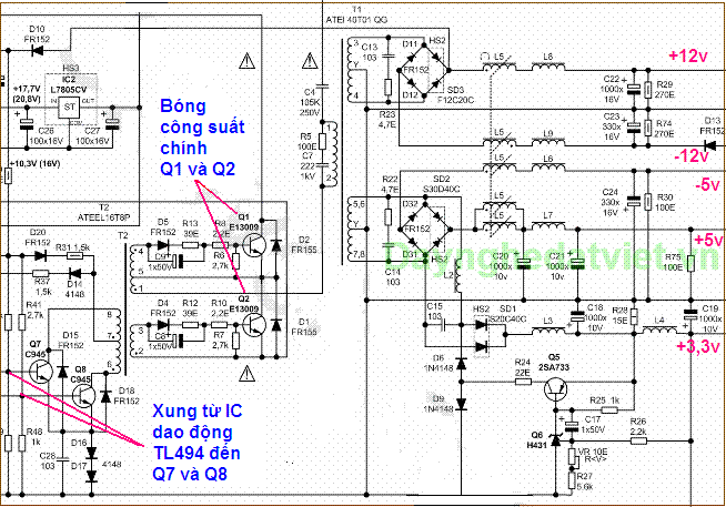

Sau khi đọc bài của bác Quocthaimbt thì tôi xem lại các sơ đồ nguồn ATX thực tế, thấy đúng như bác Quocthaibmt đã nói ạ. Trông cứ như mạch nắn điện áp sinus vậy !
Như ở đây là sơ đồ phần ra mạch nguồn ATX.
Chỗ này tôi chưa hiểu thật
Hay là ở đó không phải xung vuông nhỉ ?Chưa đỗ tú tài, nên vẫn còn phải đi học.
Cám ơn bác Quocthaibmt. Nhờ bác, tôi phải tìm hiểu để biết thêm về nguồn PWM dùng 2 transistor khác nguồn dùng 1 transistor.
Với nguồn dùng 1 transistor (hoặc FET) thì nó điều biến độ rộng xung (vuông) nên mới có chuyện như tôi đã post trước.
Với nguồn dùng 2 transistor "kéo đẩy" thì có lẽ tín hiệu lối ra có dạng "gần như" sinus cơ. Bằng chứng là sơ cấp biến áp ra nối với tụ 1uF. Hai transistor "kéo đẩy" nên tín hiệu ra đối xứng là hợp lý.
Mới lại nguồn này mà xài xung thì khi transistor mở là thông bão hòa luôn, không ổn.
Chỉ có như vậy thì mới có thể hiểu được
2 cuộn đó đâu có mắc nối tiếp Bác ạ .nó là 2 cuộn riêngNguyên văn bởi vi van pham Xem bài viết
Theo hình vẽ cuộn dây AB có C là điểm giữa. AC= 12v CB=12v. C là gnd.AB=24vNguyên văn bởi Quocthaibmt Xem bài viết2 cuộn đó đâu có mắc nối tiếp Bác ạ .nó là 2 cuộn riêng
OK ! Bác nói thế thì không cãi được rồi .Nguyên văn bởi vi van pham Xem bài viết
Mà AC là 1 cuộn dây ráp nối tiếp với cuộn dây CB.Nguyên văn bởi Quocthaibmt Xem bài viếtOK ! Bác nói thế thì không cãi được rồi .
Bác tách 1 cuộn vẫn chạy bình thường tôi chưa hiểu?
