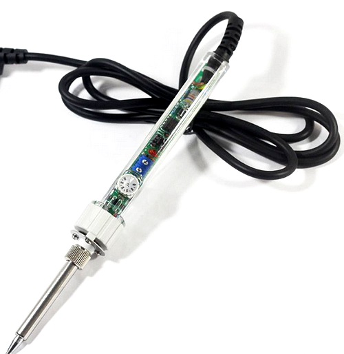

      Máy hàn
      Làm không chuyên đừng mua trạm hàn, đắt hơn, lằng nhằng hơn, khó sửa khi hỏng hơn. Nên mua mỏ hàn, loại có chỉnh nhiệt.
      Mỏ hàn No.907 đang thông dụng hiện nay, giá vừa phải - có thể coi là hời so với tính năng. Từng linh kiện của loại này đều có bán thay thế : mũi hàn, sứ nhiệt, chụp đầu mũi, thyristor bên trong ... có mỗi cái thân nhựa là không bán riêng mà thôi. Sơ đồ có sẵn trên mạng, hoặc tự vẽ lầy cũng dễ. Không quá bền, nhưng dễ kiếm đồ thay thế và dễ sửa, thậm chí làm cả mạch khiển từ đầu cũng được.
        Máy hàn

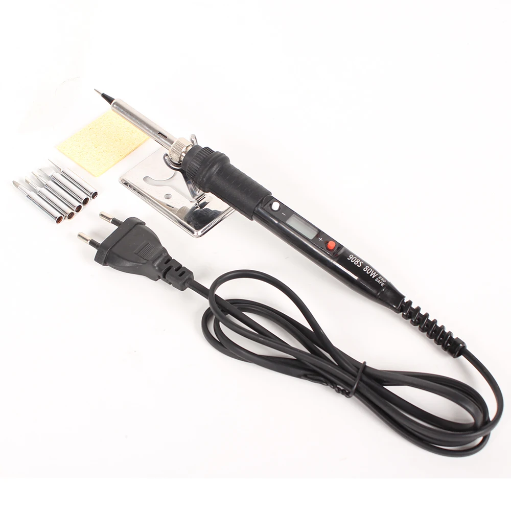

          Mình đang dùng cái mỏ hàn 907S, dùng cũng tốt, theo mình thì nên mua máy khò riêng, còn mỏ hàn mua loại 907s là được, hỏng thì còn mua đồ thay hoặc sửa được, như lời ông bqviet nói đó. Máy khò thì đang mò mẫm làm theo mẫu của lão minhdt Click image for larger version

              Mini TS80 công suất yếu. Mình đã sử dụng cũng nhiều loại rồi, để sử dụng ổn mà đảm bảo tiêu chí của chủ topic thì nên dùng loại hàn và khò khác nhau. Với mỏ hàn nếu sử dụng ít thì nên mua loại như các bro ở trên đã nói, sử dụng nhiều hơn và ngon hơn thì có thể mua loại trạm hàn T12. Nếu cần chi tiết hơn thì chủ topic có thể liên hệ mình.
