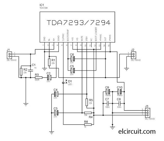

    Chào các bác, em có mua mạch in sẵn TDA7294 lắp nhưng âm lượng ra nhỏ nếu cắm trực tiếp vào điện thoại.
    Nếu lắp thêm mạch 4558 nữa thì ổn nhưng
    Em muốn nó gọn nên không muốn lắp thêm mạch 4558 nữa.
    Vậy xin hỏi các bác có thể thay đổi được không, cụ thể là tăng hay giảm con trở nào ạ

      Độ khuếch đại = (R1+R3)/R3
      Tăng R1 hoặc giảm R3 vài lần.
      sau.ph
        Như trên tăng R1 để giảm hồi tiếp , giảm R3 để tăng phân cực thì hskđ tăng nhưng chất âm thay đổi khác với lúc đầu nên thay xong mà không vừa ý thì phải lắp thêm mạch kđ đệm thôi 1 trans cũng đủ nếu không muốn dùng 4558 .
          Anh bỏ con R2 đi ạ. Khi ko có tín hiệu mà ù thì mắc thêm con trở lớn hơn vào ạ

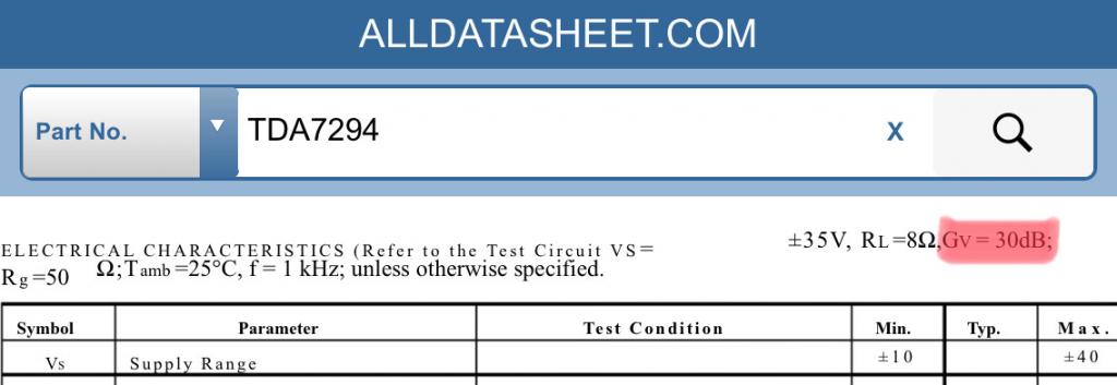

            Yên tâm đi bạn. Datasheet cho phép hskđ=1000 lần mà chất âm vẫn bảo đảm. Mạch trên hskđ mới có 33 lần thôi. Tăng gấp 3 lần nữa thì hskđ mới có 100 lần, vẫn còn tốt chán.
            (Mắc thêm điện trở 330 ôm song song với 680 ôm là đơn giản nhất)

              Em cám ơn các bác nhiều, em không biết làm mạch in, mạch mua của trung quốc nó làm mạch 2 lớp rất đẹp nên muốn ráp thành âmly mini.
              ​​​​​​giờ lại câu thêm 1 con 4558 vào thì nhìn không được gọn .
              em sẽ thay đổi như các bác hướng dẫn.

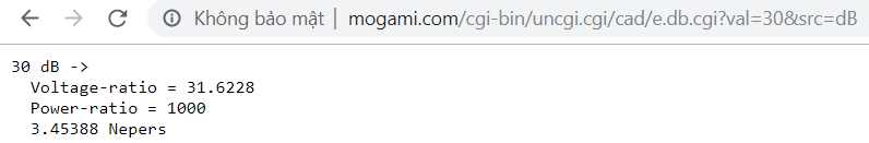

                Hình như bạn nhầm thì phải, mình dùng vài công cụ online để tính toán thì kết quả đều giống nhau là 30dB tương ứng với Voltage Gain = 31.6, còn Power Gain mới là 1000, HSKĐ thì phải là cái 31.6 kia chứ nhỉ?
                Mình nghĩ là tăng lên thì cũng ko ảnh hưởng mấy đến chất âm nhưng chỉ nên tăng thêm 2 lần thôi vì lúc đó công suất đã tăng 4 lần rồi
                  Ừ mình lầm thật, 1000 lần là tỉ lệ công suất chứ không phải điện áp.
                  Con LA4440 bên trong nó dùng cầu phân áp 20k+50 ôm, tức là hskđ=400 lận. 31,6 thì quá bé.
