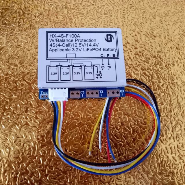

Hãy thử bộ cân bằng 4s khác, xài duy nhất cũng ok. Nếu muốn thì lắp thêm 4 bộ bảo vệ từng pin, tốn thêm tiền. Với đầu P+ P- đấu vào bộ cân bằng đầu B+ B- đấu vào pin, tức là ta tưởng tượng 1 bộ bảo vệ + 1 pin là thành 1 viên pin mới chỉ có 2 đầu P+ P-. Dưới đây là đề xuất cho bạn và bạn có thể lựa chọn Ampere cho phù hợp.

Cám ơn bác để em mua thêm mạch bảo vệ 1S về đấu thêm vào cho yên tâm.Nguyên văn bởi tamkythuat Xem bài viếtDòng sạc thế là ổn rồi. Không cần dùng giải pháp hạ áp sạc đâu. Bạn lắp cái AB // có thể gây lỗi tự xả.
https://shopee.vn/product/31835279/6...8-1612157744.9
https://shopee.vn/product/35743738/5...8-1612158429.9
Em không rõ là đấu thêm vào có làm mất tác dụng của bms hay không và ko biết mạch bv nào xài ổn nên mới lên hỏi ý kiến các bác. Chứ cái mạch bảo vệ 1s giá trị chưa bằng 1/10 cái cell pin thì lăn tăn tiền bạc làm gì 😁
Nhiều người ngại dùng BMS không phải vì sợ tốn tiền mua. Mạch BMS rẻ rề, mua sẵn hay tự chế đều được. Người ta lo ngại rằng nếu dùng phải loại BMS thiết kế kém (không có tính chất fail-safe) nhỡ nó trục trặc theo cách nào đó (điều khiển sai và/hoặc cháy MOSFET ...) khi đó BMS lại trở thành thứ trực tiếp hại cell dù chức năng nó sinh ra để bảo vệ.
Li-ion thông thường hầu như bắt buộc phải dùng BMS để cân bằng. Nói "hầu như bắt buộc" bởi vì thực tế nhiều nơi không dùng BMS cũng vẫn không sao. Ví dụ thường gặp nhất là cục pin cho các máy công cụ cầm tay. Pin chính hãng đượng nhiên có. Pin hàng chợ thì ... hên xui, nhiều cục pin bên trong có mạch gọi là bảo vệ xạc xả nhưng thực tế chỉ nối với 2 đầu chuỗi cell chứ không nối các điểm giữa trong chuỗi - tức là không có tính năng cân bằng. Người ta vẫn dùng đầy ngoài kia đó thôi.
LiFePO4 có mạch cân bằng thì tốt, với một số điều kiện khác được đáp ứng thì không có cũng chẳng sao. Không dùng BMS, bộ pin có thể hỏng vì 1 nguồn gây ra là cell kém. Có dùng BMS cân bằng, bộ pin vẫn có thể hỏng vì 1 cell kém, cộng thêm 1 rủi ro nữa là chính mạch cân bằng hỏng. Như vậy dùng BMS cân bằng về nguyên tắc là nguy hiểm hơn rồi. BMS hàng hiệu vẫn có thể có vấn đề. BMS hàng chợ thì ... hên xui. Có một điều chắc chắn là không nơi đâu bán mạch BMS lại đền cho cái cell hỏng gây bởi BMS hỏng hết cả.
