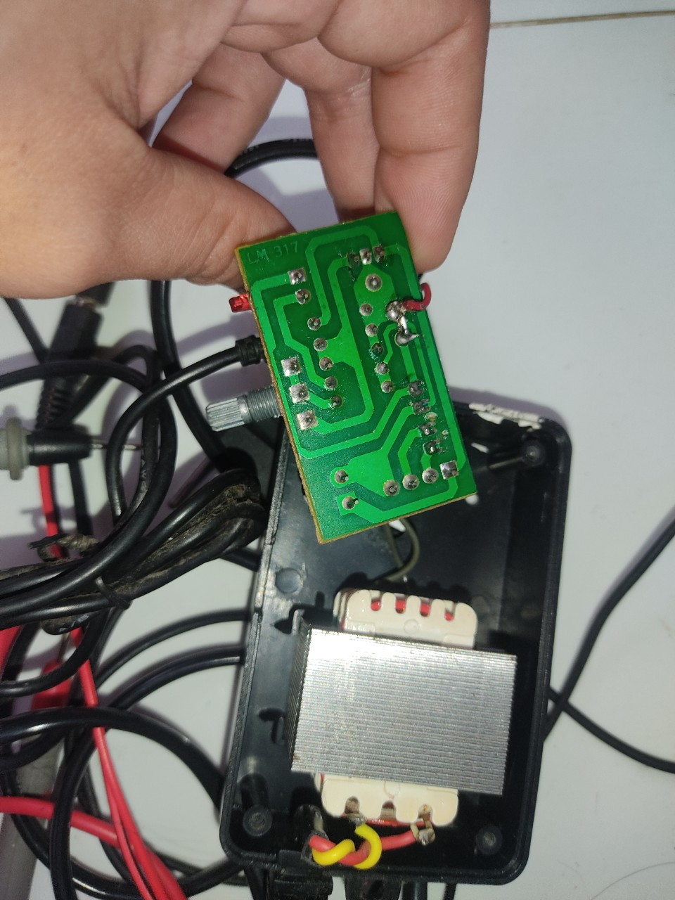

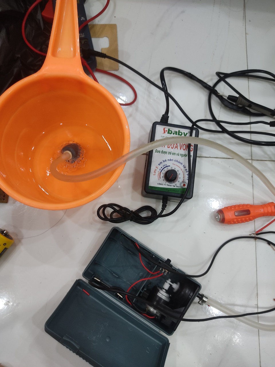

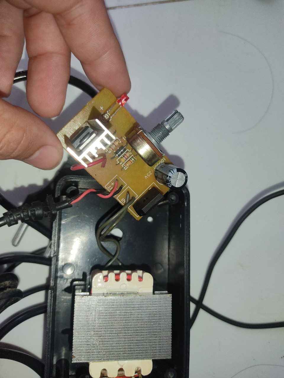

Mình có mạch nguồn chỉnh được tốc độ mô tơ hiệu điện thế bé nhất 5v. Mình cần giảm xuống 1v đến 1.5v. Anh em trong nhóm chỉ giúp mình lắp thêm trở ở đâu. Thanks ae nhiều
Mình cần giảm hiệu điện thế từ 5v xuống 1.5v

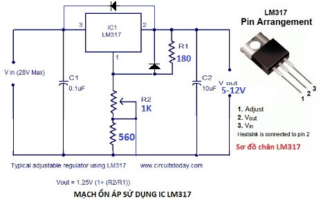

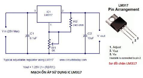

Mạch nó là LM317 rồi bác, giờ bạn kia cần xác định các R phân áp và theo công thức mà thay thế:Nguyên văn bởi bqviet Xem bài viếtLắp mạch ổn áp bổ sung chạy LM317.
Sơ đồ trên mạng ở trên nó ghi lộn R1 và R2, phải hoán đổi lại. Mạch của bạn như dưới, nối tắt con 560R là được từ 1.25-8V:Nguyên văn bởi Truyen257 Xem bài viếtMình có mạch nguồn chỉnh được tốc độ mô tơ hiệu điện thế bé nhất 5v. Mình cần giảm xuống 1v đến 1.5v. Anh em trong nhóm chỉ giúp mình lắp thêm trở ở đâu. Thanks ae nhiều
