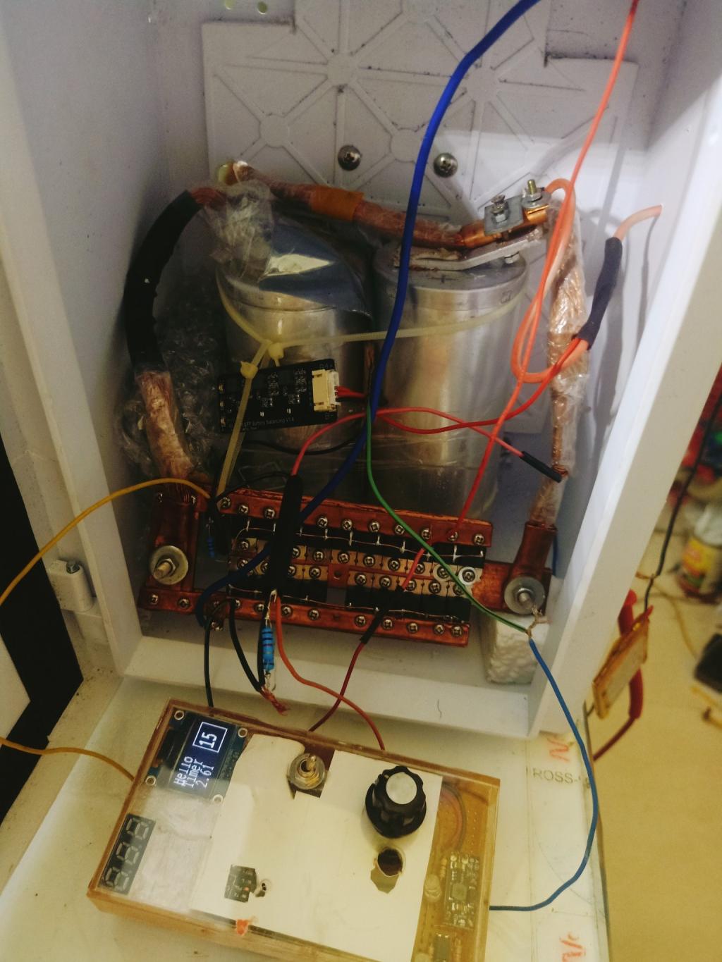

    Theo kiến thức của tôi chưa có dụng cụ thương mãi và phương pháp đo trực tiếp dòng hàn cell pin AC lẫn DC. Nên phải tam thời áp dung phương pháp đo gián tiếp.
    Vừa mới đây tôi hoàn thành một máy hàn 2 siêu tụ. Áp dụng một phép đo gián tiếp ra được kết quả dòng hàn là 1570A. Mô tả chi tiết như sau:
    - Nạp siêu tụ đầy 4,600V.( đo điện áp này bằng cách dùng 1 cell pin lion đệm vào dây đo đồng hổ VOM , để đo bằng thang 2 Volt sẽ có 3 số lẻ sau dấu chấm, đo được 0.500V)
    - Ngắt sạt.
    - Hàn 11 mối hàn đơn xung 10ms (TC 110ms)
    - Ghi nhận điện áp sau khi hàn 0,360V ( sụt 140mV)
    - Làm một phép đo phụ: Dùng máy đo dung lương xã của siêu tụ theo mức sụt áp 140mV như trên cho kết quả là 48mAh
    - Đổi ra mAs và mAh: 48*3600=172.800mAs=172,8Ah
    - Tinh dòng hàn I
    - I=Q/t= 172,2/110*1000=1570A.(lập lại phép đo lần 2 cho kết quả tương đương)
    Lấy thông số kèm theo là xung điện áp giửa 2 bát kim hàn bằng dao động ký là 1,85V
    So với kết quả đo dòng hàn Ac trên BA 800E được kết quả 1200Avà điện áp tại 2 bat bắt kim là 1,4V tính ra điện trở mối hàn theo từng phương pháp trên là
    1,85/1570=1,16mΩ Và 1.41/1200=1,17mΩ
    Điện trở 2 mối hàn tính theo 2 phương pháp khác nhau ra kết quả tương đồng là cách kiểm tra chéo hổ trợ tính tin cậy của cả hai phương pháp đo.

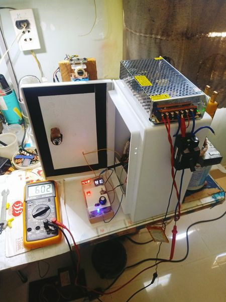

    Làm sao mà bác không đo vôn cái siêu tụ trực tiếp mà phải đo gián tiếp để lấy độ chính xác tới mV như vậy, trong khi lấy cái VOM độ chính xác tới mV nào để mà đo được cái pin đệm 3.7V kia là 3.700V cơ chứ?!
    Dòng điện cao hàng trăm, ngàn A thì có thể dùng kẹp dòng đo trực tiếp luôn thì chính xác hơn là đo như thế kia, vì qua một phép tính là sai số lại nhân lên theo các phép tính. Hoặc là đo điện trở một đoạn dây hàn ấy, VOM bây giờ có thể đo được tới miliôm, rồi dùng mV kế mà đo, tính ra I=U/R có phải hơn không?
    (P/S: tất nhiên không dùng VOM đo trong thời gian ngắn ms như vậy được, nhưng ta có thể dùng dao động kí mà đo điện áp tại 2 đầu của đoạn dây)
      VOM thường. thang 20V có 2 số lẻ đo dược 10mV trở lên. Thang 2V có 3 số lẻ đo được 1mV trở lên.
        Nguyên văn bởi chinhnguyen9 Xem bài viết
        Ý em là, bác dùng giai 20V để do cục pin đệm li-on 3.7V no rồi nối tiếp ngược cực với siêu tụ đo được là 4.60-4.10=0.500V ấy. Tức là chúng ta đã không thể đo được giá trị chính xác của cục đễm là 4.100V rồi thì dúng nó và giai 2V để đo tụ là vẫn sai số tới 10mV như khi dùng giai 20V đo trực tiếp tụ kia.
