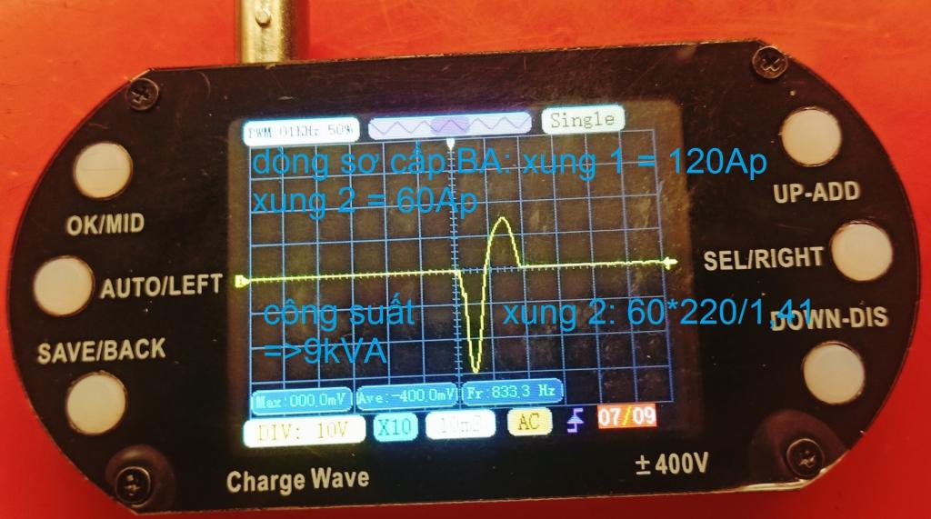

Ảnh 1: Timer TQ T=1 P=99% xung đấu dòng vào SC 120A đỉnh xung sau 60A đỉnh

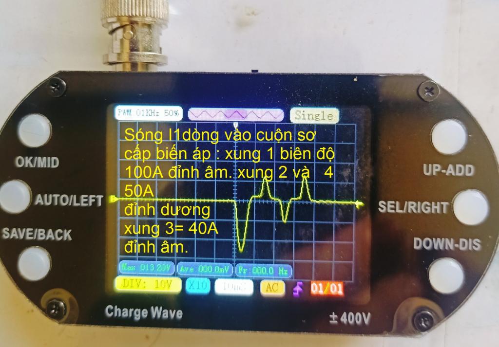

Ảnh 2 : Timer TQ T=2 P=99% ngã ra khong tải xung đầu 100A đỉnh các xung sau 40A;50A đỉnh.

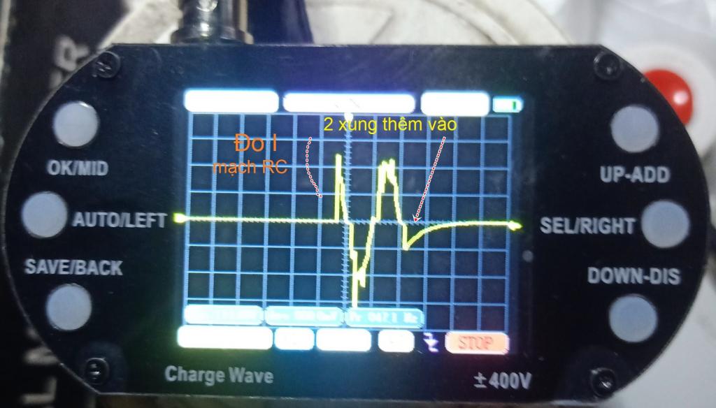

Ảnh 3 ; Timer TQ T=1 P=99%. Đo I mạch RC, phát hiện thêm xung đầu và xung cuối

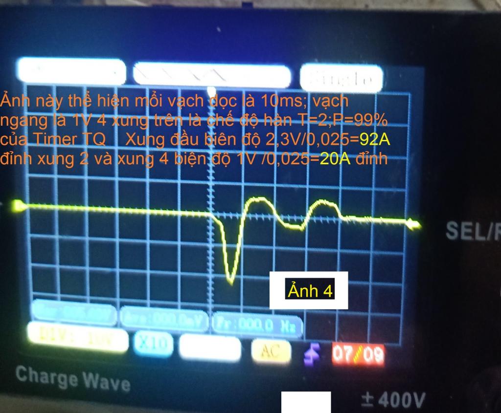

Ảnh 4: Timer TQ T=1 P=99%. ngã ra có tải xung đầu 92A các xung sau 20A
Mở rộng kiến thức điện AC cực chất! Giúp giải thích được rõ tại sao xung đấu luôn cao hơn các xung sau tư 2 đến 4 lần
