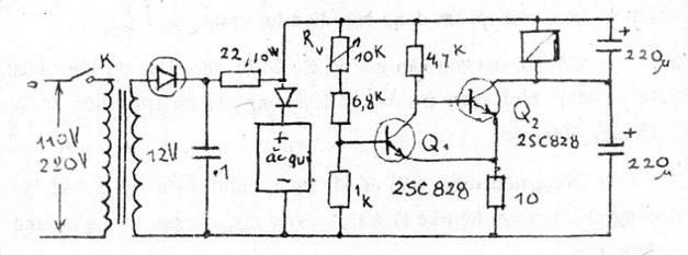

Nguyên văn bởi enh_uong Xem bài viếtEm làm mạch sạc kiểu này khi đầy pin rờ le sẽ tự ngắt. Nhưng thực tế thì khi đầy pin mạch ngắt rờ le thì ngay lập tức đóng lại. Khi pin đầy nó cứ đóng rồi ngắt liên tục chứ không ngắt hẳn. Bác nào có thể khắc phục thì giúp em với, cảm ơn nhiều.
Mạch này khi accu đầy điện sẽ kích hoạt cặp transistor ghép darlington để ngắt nguồn. Khi đó điện áp accu sẽ giảm dần từ 13,8V xuống 12V. Trong quá trình giàm này thì cặp darlington không đủ điều kiện đóng nên mở --> đóng lại nguồn nạp.
Sự việc diễn ra liên tục --> relay nhảy "lạch cạch" liên tục. Và đó là "bệnh án" của mạch này.

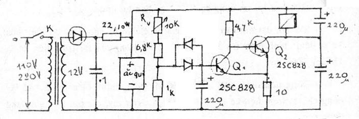

Theo sơ đồ chị đã chỉnh sửa dưới đây, em dùng 2 diod nối song song nghịch chiều đưa vào điều tiết điện áp chân B của C828. Do điện áp rơi trên Diod khoảng 0,65V --> 0,7V nên điện áp trên chân B / C828 không suy giảm ngay khi điện áp nguồn bị ngắt. Quá trình sẽ chậm đi.
Thực chất đây chỉ là biện pháp tình thế, nhằm "chữa lửa" tình trạng của mạch. Nếu muốn mạch chạy hoàn toàn tin cậy thì em phải tìm mạch ngắt dùng IC LM7555 của chị Lan Hương đã post trong các luồng ở phụ mục "Nguồn", Box "điện tử công suất" hay "điện tử ứng dụng".
Thân ái.
Lan Hương.
Để không bị đóng trở lại, em nên ngắt nguồn cấp cho mạch điều khiển rơ-le từ ắc quy. Như cách của LH chưa giải quyết đc triệt để đâu, mà chỉ làm giảm tần số đóng - mở thôi :d.Nguyên văn bởi enh_uong Xem bài viết
Thêm con diod như trong hình:

@ Anh Phanta: Nếu thêm con diode như anh nói thì diode chặn đường điện lên nuôi rờ le thì sao nó đóng được khi điện xuống dưới 12volt?

Thì cái mạch nguyên thủy của em cũng đâu có "đóng được khi điện xuống dưới 12volt", mà nó đóng diện ngay sau khi ngắt đấy chứ. Nếu muốn làm cả hai chức năng như vậy thì mắc theo mạch của LH đi, đơn giản và ổn địnhNguyên văn bởi enh_uong Xem bài viếtEm cảm ơn chị Lan Hương và anh Phanta nhiều.

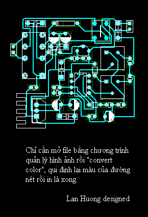

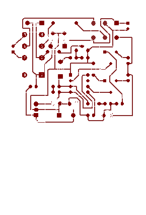

2/. Dưới đây là PCB của mạch nạp accu tự động. Trong hình đã hướng dẫn cách các bạn và anh chị em chi tiết cách sử dụng bản vẽ PCB.
Bản vẽ này dùng cho công nghệ mạch in quang tuyến, cần định lại màu.
Bây giờ chỉ cần mở File hình bằng một trình quản lý hình ảnh (ngay cả dùng Windows Paint). Sau đó chọn Edit / Select all rồi vào "image" / "convert color"
Lập tức đảo ngược trắng đen. Sau đó là định lại màu cho đường mạch theo ý mình.
Những bản vẽ PCB khác của Lan Hương cũng sử dụng theo cách này.
Chúc anh chị em và các bạn thành công với những thiết kế của .......
Lan Hương.
