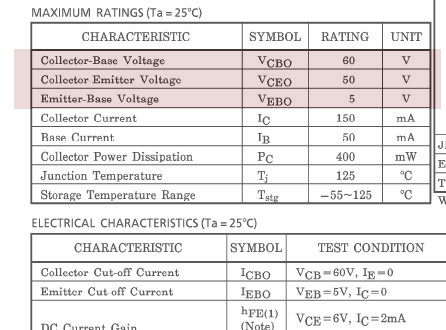

Vcbo = trị số điện áp nghịch giữa cực c và cực b của trasistor,quá điện áp này transistor dẫn dòng rỉ nghịch từ c qua b ví dụ Vcbo của 2SC1815 là 60 voltsNguyên văn bởi lequyen Xem bài viếtkhi tra cứu transistor thì thấy ghi Vcbo,Vceo,Vebo em không biết là gì,tìm trên sách ,trên mạng cũng không thấy .em xin nhờ các bạn ,các anh ,chị ,các bác giúp giùm!!!!!!!
Vceo = trị số điện áp giữa cực và cực e tốI đa mà transistor có thể hoạt động,vì dụ Vceo của transistor 2SC1815 là 50 volts
Vebo = trị số điện áp nghịch giữa cực e và b tốI đa mà transistor chịu được, ví dụ ở transistor 2SC1815 Vebo là 5 volts

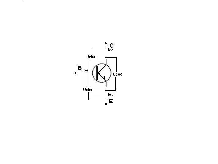

-Uebo là điện áp giữa cực B(bazơ) và cực E(emiter),là thiên áp cần tạo ra đễ tran làm việc (0.3-1v si,0.2-0.6v Ge).Nguyên văn bởi And... Xem bài viếtBạn có thể nói rõ hơn về cách xác định chúng (có hình minh họa thì tốt quá).
-Ucbo là đện áp giữa cực C (colecter) và cực B (bazơ).
-Uceo là điện áp giữa cực C(colecter)và cực E(emiter),lúc tran bão hòa Uceo~0vLast edited by caovanhuong; 08-02-2009, 14:42.

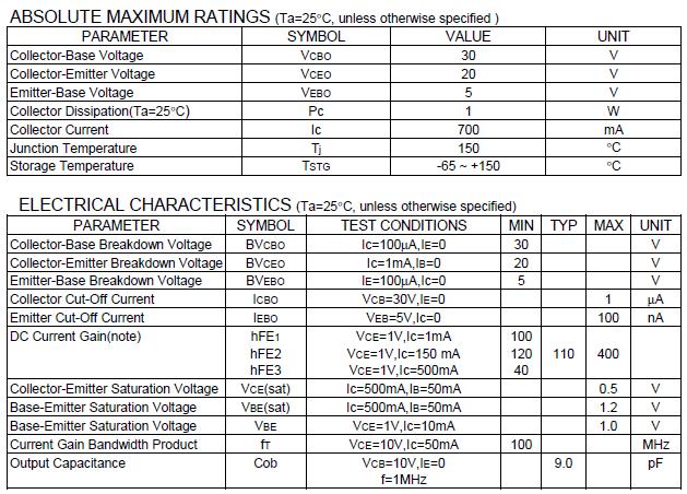

Vì datasheet của nhà sản xuât họ ghi như vậy nên trong các trường hợp trên chỉ sử dụng 2 trong 3 chân của trasistor thôi ,khi mình cần xác định các trị số trên bằng đồng hồ đo. (thường thì đã có sẵn trên datasheet)
Vcbo là điện áp ngược tối đa mà mối nối cb của transistor có thể chịu đựng được khi cực e để trống.
Vceo là điện áp tối đa đặt vào 2 cực ce mà transistor có thể chịu đựng được khi cực b để trống.
Hai trị số trên được sử dụng để xác định chế độ làm việc của Transistor, chọn transistor cho phù hợp với ứng dụng của mình.
Vbeo0 là điện áp ngược tối đa mà mối nối eb của transistor có thể chịu đựng được khi cực c để trống.
Trị số thứ ba này để xác định khả năng chịu áp ngược khi làm việc ở chế độ xung, hay chế độ so sánh.

Trong trường hợp test tri số Iebo và Icbo thì phải dùng cả 3 chân,bạn xem phần test condition trong hình sẽ thấy luôn có 2 chân ghi điện áp và 1 chân còn lại ghi cường độNguyên văn bởi And... Xem bài viếtChân thứ 3 để trống, khi đó bạn làm thế nào để xác định các giá trị của chúng, mình nhớ là trong ảnh bạn đưa lên có Emitter cut-off current (Iebo) điều kiện Ueb =5V, Ic=0.
ví dụ trên : Iebo ,điều kiện Ueb=5 v (2 chân e và b đo điện thế)
Ic =0 (1 chân đo cường độ )
tổng cộng: 3 chân

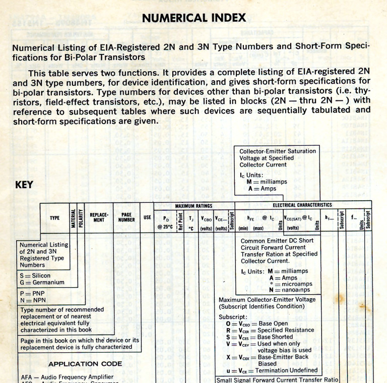

Ic=0 có nghĩa là chân C để hở
o = open.
Ngoài chữ o ra còn có các chữ khác:
Vcer: điện áp chịu đựng của Vce khi cực b nối qua 1 điện trở xuống cực e
Vces: điện áp Vce khi cực b nối ngắn mạch với cực e
Vcex: khi mối nối be phân cực ngược.
Mời các anh xem trong tài liệu của hãng Motorola:
