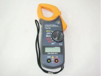

cách sử dụng AMPE KÌM
ampe kìm thì ít tính năng hơn đồng hồ vạn năng nên dễ dùng hơn.Đo dòng điện ( ampe kìm chỉ đo được dòng xoay chiều thôi )thì chuyển công tắc về nấc A ( chọn thang đo lớn nhât trước ), kẹp kìm vào 1 dây trong 2 sợi dây ,đọc kết quả .Đo áp thì cắm 2 que đo vào 2 lỗ , chuyển mạch về nấc V ( chọn thang đo lớn nhất trước )chọc 1 đầu que vào 2 cọc của nguồn .Đo điện trở thì chuyển mạch về nấc Ohm , chọc 2 que vào 2 đầu điện trở cần đo ,đọc kết quả , thế thôi.
Loại của bạn chỉ đo được dòng và điện áp xoay chiều , điện trở chấm hết .Last edited by vinhforever; 14-07-2014, 23:50.Thu mua Vệ tinh,Tàu ngầm,Vũ khí hạt nhân cũ giá cao
Em xin cập nhật thông tin chút xíu, ampe kiềm có thể kẹp để đo dòng DC được nha các bác.Nguyên văn bởi vinhforever Xem bài viếtampe kìm thì ít tính năng hơn đồng hồ vạn năng nên dễ dùng hơn.Đo dòng điện ( ampe kìm chỉ đo được dòng xoay chiều thôi )thì chuyển công tắc về nấc A ( chọn thang đo lớn nhât trước ), kẹp kìm vào 1 dây trong 2 sợi dây ,đọc kết quả .Đo áp thì cắm 2 que đo vào 2 lỗ , chuyển mạch về nấc V ( chọn thang đo lớn nhất trước )chọc 1 đầu que vào 2 cọc của nguồn .Đo điện trở thì chuyển mạch về nấc Ohm , chọc 2 que vào 2 đầu điện trở cần đo ,đọc kết quả , thế thôi.
Ampe kìm UT204A có chức năng đo dòng AC và DC. Em dùng đo dòng DC ở hai dây cọc - và + của Accu nối vào máy Kích điện, thấy dòng DC không cân bằng nhau, dây nối vào cọc + accu lớn hơn so với dây nối vào cọc -. Theo lý thuyết thì nó phải như nhau. Có bác nào bị như vậy ko nhỉ?
Một chức năng nữa là có thang kiểm tra Diode. Khi kiểm tra diode thường thì được, nhưng kiểm tra LED thì không nhúc nhích gì. Chẳng lẽ Ampe kìm này ko hỗ trợ kiểm tra LED.
Có, ví dụ như UT 204 đó bạn. Đo VDC; VAC; R đến 40M; đo dòng được tới 600A AC; 400A DC; đo tụ đến 100uF; đo nhiệt độ; đo tần số đến 10MHz,...Nguyên văn bởi dinhthuong80 Xem bài viếtThế có cái nào đo ampe DC được không bạn?Chưa đỗ tú tài, nên vẫn còn phải đi học.
