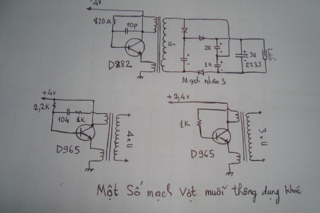

anh chị nào giải thích cho e biết nguyên lý của hai mạch giao động nghẹt này khác nhau chổ nào.mạch 1 cuộn sơ cấp ở chân C ,mạch 2 cuộn sơ cấp ở chân E .thanks
giúp em nguyên lý mạch dao động nghẹt
Mạch thứ nhất: Tín hiệu vào B ra C; hệ số khuếch đại lớn nên tỷ số vòng giữa cuộn dây n2, mắc ở chân C và cuộn dây n1, mắc ở chân B; là n2/n1 sẽ lớn. Để mạch dao động thì phải thỏa mãn điều kiện về pha: tín hiệu vào B phải ngược pha với tín hiệu ra tại C.Nguyên văn bởi trung30000 Xem bài viếtanh chị nào giải thích cho e biết nguyên lý của hai mạch giao động nghẹt này khác nhau chổ nào.mạch 1 cuộn sơ cấp ở chân C ,mạch 2 cuộn sơ cấp ở chân E .thanks
Mạch thứ hai: Tín hiệu vào E ra C; hệ số khuếch đại nhỏ; xấp xỉ = 1 nên tỷ số vòng giữa cuộn dây n2, mắc ở chân C và cuộn dây n1, mắc ở chân E là n2/n1 sẽ xấp xỉ = 1. Để mạch dao động thì phải thỏa mãn điều kiện về pha: tín hiệu vào E phải cùng pha với tín hiệu ra tại C.
Nếu bạn gọi cuộn tại chân C là cuộn sơ cấp thì trong mạch 2 cuộn tại chân E phải là cuộn thứ cấp, bạn nhé.Chưa đỗ tú tài, nên vẫn còn phải đi học.

Dòng Ie = (β+ 1)*Ib
Dòng Ic = β*Ib
Do đó cuộn dây ở chân E nhiều vòng hơn cuộn ở chân C.
Kích thước dây thì như nhau cũng được.
Về biên độ thì tại E và tại C gần như nhau.
Trong cả 2 trường hợp, người ta thường lấy tín hiệu ra theo kiểu biến thế để ít bị ảnh hưởng đến mạch dao độngChưa đỗ tú tài, nên vẫn còn phải đi học.

Bác HTTTH , e vẫn chưa hiểu tại sao
òng Ie = (β+ 1)*Ib ?,Dòng Ic = β*Ib ? Về biên độ thì tại E và tại C gần như nhau ? e học điện tử căn bản thì nếu lấy tín hiêu ngõ ra chân C thì biên độ lớn hởn nhiều lần so với biên độ vào (chân B ) còn dòng thì gần như ko đổi , nếu lấy tín hiêu ngõ ra chân E thì biên độ bằng nhau so với biên độ vào còn dòng thì thay đổi lớn gấp β*Ib.

Tần số phụ thuộc vào tất cả phần màu đỏ của sơ đồ 1 ở #1 đó bạn!Nguyên văn bởi vaonghe Xem bài viếtCác bác cho em hỏi tần số trong mạch dao động nghẹt phụ thuộc vào con linh kiện nào vây?
tức là phụ thuộc vào L, C, R hả bác? vậy bác có thể bớt chút thời gian trả lời em câu này đc ko?Nguyên văn bởi phongltyt Xem bài viếtTần số phụ thuộc vào tất cả phần màu đỏ của sơ đồ 1 ở #1 đó bạn!
L(số vòng dây) tăng thì F tăng hay giảm?
C tăng thì F tăng hay giảm?
R tăngthì F tăng hay giảm?
thanck bác nhiều nhé
L tăng thì F sao tăng được bác . trừ khi tăng L1, L2 (L-b) giữ nguyên thì F mới tăng (ít) được .Nguyên văn bởi phongltyt Xem bài viếtR,C tăng => f giảm (phụ thuộc C không nhiều). L tăng =>f tăng. tải của b/a tăng f giảm
Đúng thế! Chỗ này e nhầm, khi tăng số vòng biến áp thì f giảm. Thanks Bác!Nguyên văn bởi Quocthaibmt Xem bài viếtL tăng thì F sao tăng được bác . trừ khi tăng L1, L2 (L-b) giữ nguyên thì F mới tăng (ít) được .
