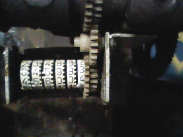

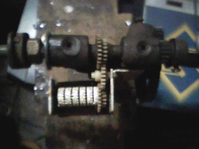

Cái Này Bác lấy ở đâu chế vào ạ ! ..Nguyên văn bởi Quocthaibmt Xem bài viếtlấy một bộ đếm công tơ mà độ vào cho mau , khỏi phải rắc rối làm mạch , không lo mất điện , trục trặc số đếm . xài 30 năm vẫn chạy tốt !Thuần, An Lư, Thủy Nguyên, Hải Phòng
cái này tôi tháo nó ở trong cái đồng hồ tốc độ xe ô tô xưa lắm rồi , loại bộ đếm này giờ nhìn đâu cũng thấy mà bác, trong công tơ điện , trong đồng hồ xe máy v.v . trước tôi cũng chế bộ số điện tử , nhìn thì "hiện đại" nhưng bất tiện nên tôi vẫn dùng bộ đếm cơ này , nhưng giờ họ bán đầy loại bàn quấn có kèm bộ số luôn , thêm tí tiền là có dùng , tôi thì độ chế rồi xài mãi vẫn tốt nên vẫn cứ để dùng thôi .Nguyên văn bởi thuancoi1974 Xem bài viếtCái Này Bác lấy ở đâu chế vào ạ ! ..
Ngày trước tôi còn mua cái đếm số trong máy băng cối để chế bộ đếm vòng dây... Phải có 2 cái "bánh đà" cùng cỡ, nối với nhau bằng dây couroie... Số đếm có lên, có xuống, và có cả nút reset (đặt số 0 khi bắt đầu quấn)
