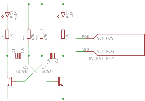

mình mói học điện tử lắp được mạch này nhưng vẫn chưa nắm rõ nguyên lý hoạt động của nó. mong được mọi người giả thích dùm xin cám ơn
Giải thích dùm mạch nhấp nháy dùng transistor
Đây là dao động đa hài. Do Q1, Q2, các tụ, trở không thể giống nhau, nên khi cấp điện sẽ có 1 tran dẫn mạnh hơn. Thông qua 2 tụ tạo hồi tiếp làm cho con dẫn càng dẫn mạnh, con yếu sẽ ngắt. Giả sử Q1 dẫn trước, cực C xuống thấp làm cho Q2 tắt. C1 nạp nhanh qua R1, led1. Trong khi đó C2 xả chậm qua Q1 và R3. Trong quá trình C2 xả làm cho cực B của Q2 âm nên nó vẫn tắt. Khi C2 xả hết áp cực B dần lên và Q2 sẽ dẫn => C1 xả => Q1 tắt. Quá trình sẽ tiếp tục lặp lại...Và mạch dao động. Thời gian nhịp nháy do các cặp C1,R2/C2,R3 quyết định.Last edited by phongltyt; 23-11-2014, 23:49.
