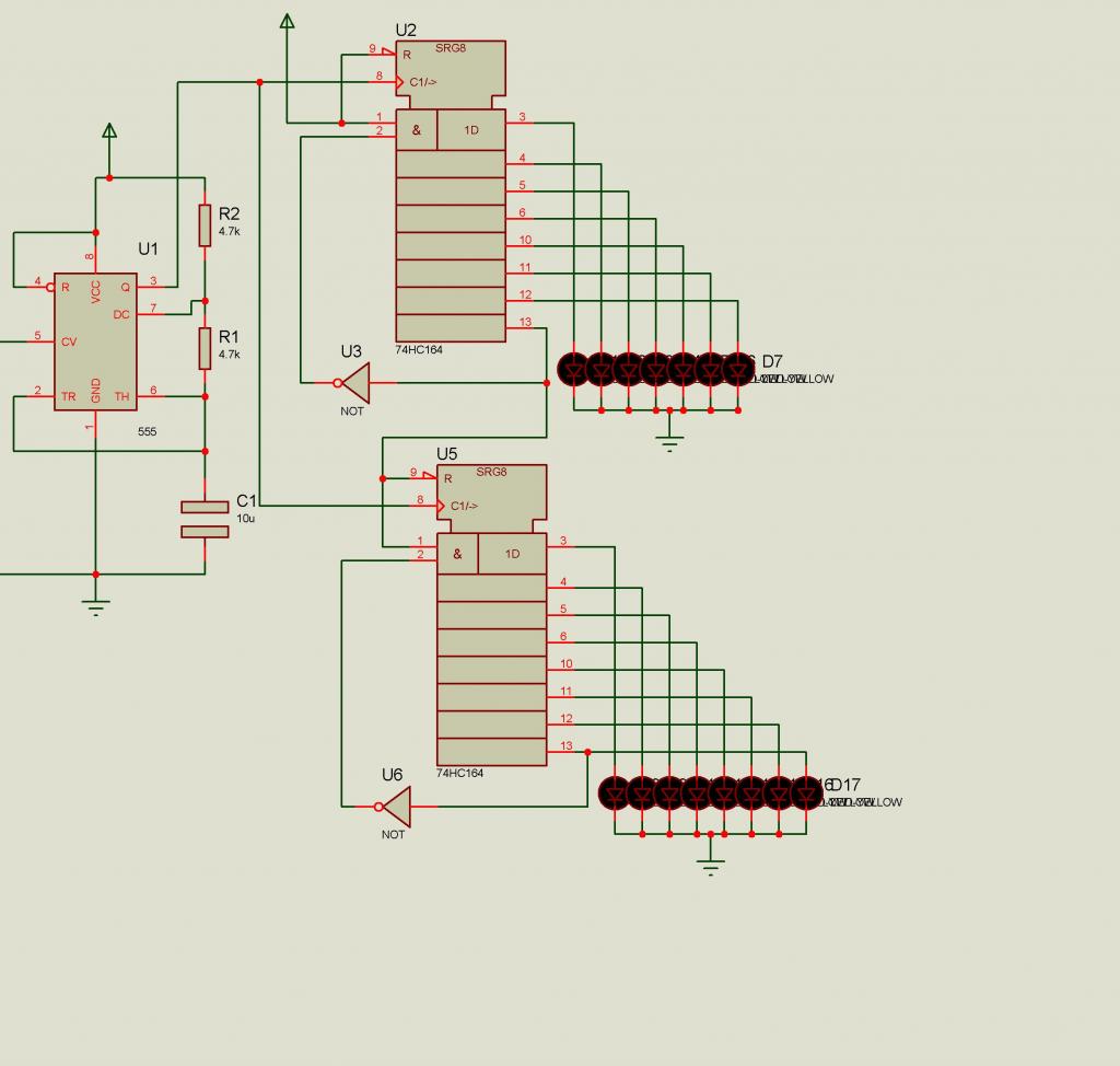

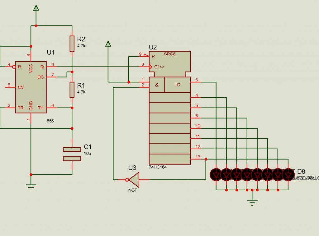

Em làm mạch đèn led sài IC 555 và 74164 vàc chạy 8 led, làm sao để có nhiều led
  • Em làm mạch đèn led sài IC 555 và 74164 vàc chạy 8 led, làm sao để có nhiều led
    Em có sơ đồ như hình vẽ, vậy em muốn tăng số lượng bóng led lên phải làm sao, (khoảng 20 đến 30 bóng). Mong các anh chỉ dùm em cách nối dây luôn.
    À, mà em ráp mạch bằng day điện (không có bảng mạch) nó tùm lum hết, vậy có cách nào cho gọn lại. Em nghe nói trên thị trường có bán mạch đục lỗ sẵn vậy làm sao mình có thể nói các thiết bị lại được. Hoặc các anh có thể chỉ cho em cách làm bảng mạch không để bắt linh kiện vào.
    Ặc! đây là mạch của mình mà
    Muốn tăng lên bao nhiêu cũng được, lấy chân số 13 của con trước nối với chân 1 hoặc 2 của con sau là được! Clock dùng chung.

      Bác ơi, tại em mới học mà nên sao bằng bác được thành ra em phải hỏi mới biết bác à. Với lại 2 bà trưng đánh giữ quá em không dám đòi tới đâu.

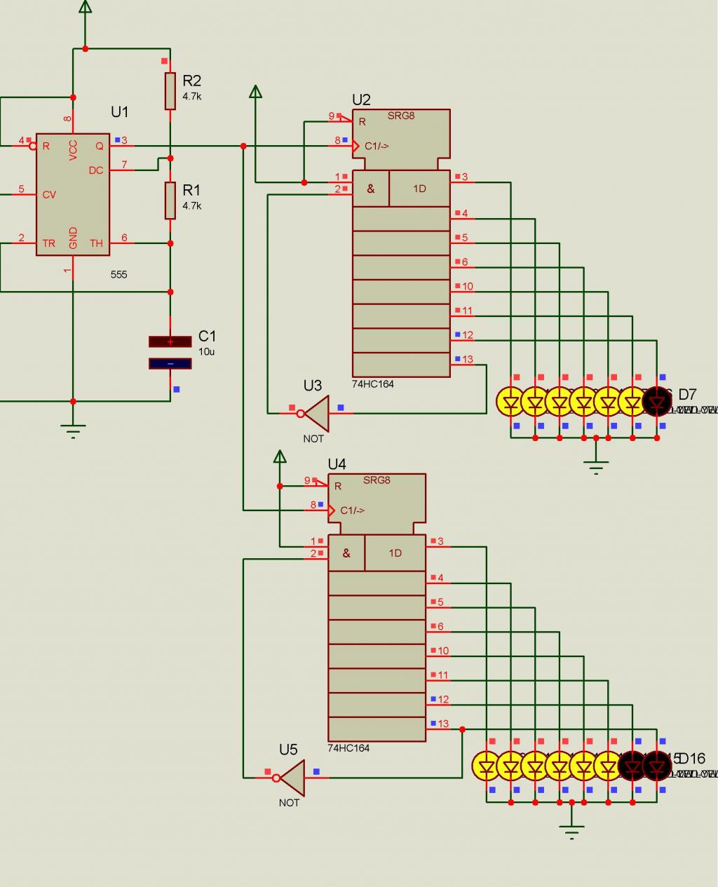

      Bác cho em hỏi tý nha: sao em vẽ xong thì nó chạy kỳ quá nó chạy hàng 1 rồi sau đó đến hàng 2 chứ đâu có chạy liên tục thành 1 dãy đâu, với lại sao cái led cuối nó đen thui chả chịu sáng chỉ sáng đến led 14 là xong sau đó quay trờ lại. Mong bác coi dùm em.Thank you.

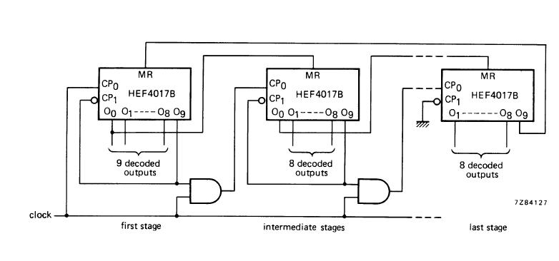

        Bạn xem trong datasheet của con IC 4017 có hướng dẫn cách ghép nhiều IC lại với nhau.
        Bạn điều khiển hàng trăm Led cũng được.
          Nguyên văn bởi Multi System Xem bài viết
          Trời ơi em là lính mới có biết coi datasheet đâu, bác hướng dẫn rõ thêm em 1 tý đi, em cảm ơn nhiều mà.

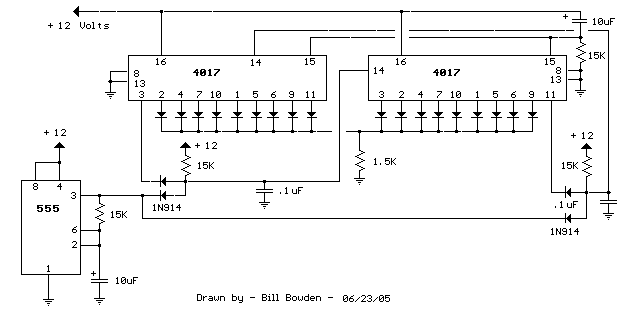

            Bạn tham khảo vài phát này nhé !
              Dù sao cũng cám ơn anh, nhưng mà hình như em sài IC 74164 chứ đâu phải IC 4017. Vậy nó có thể áp dụng được không anh.

                  Lỗi tại tôi, lỗi tại tôi!
                  Tại thằng em nó chưa biết gì nên chỉ bảo sao nó làm y hệt
                  Sữa mạch lại như sau:
                  IC 74164 số 1: Bỏ chân 13 qua Not vào chân 9 đi, giữ nguyên phần vào chân 1 hoặc 2 ở con sau; Chân 9 cắm nguồn
                  IC 74164 số 2: Tương tự chân 9 cắm nguồn, mọi cái khác giữ nguyên.
                  Led nó không sáng rõ chứ không phải nó không sáng. Vì đây là mô phỏng nên dòng ra ko đủ nên nó không sáng, trong mạch thực mà không sáng hãy thắc mắc, khi đó đảo ngược Led lại, thay vi cắm mass chung ta cắm nguồn chung >>> Điều khiển led = dòng -

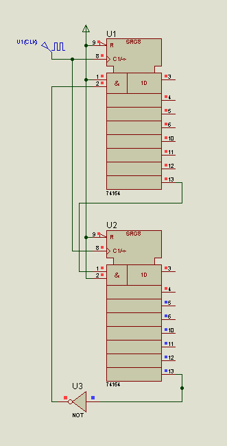

                        Anh ơi có phải như vậy không , như vậy chẳng khác nào 2 hàng chạy song song ( Đâu phải sáng 1 dãy từ bóng đầu đến cuối đâu) Nếu được anh sài paint vẽ dùm em vài nét đi, chân nào sài chân nào bỏ cái gì dùm. Anh nói bằng lời dẽ hiểu nhầm lắm.
                        Với lại điều khiển led = dòng là sao vậy. Sao nghe ghê quá
                          Của chú đây!

                            Nguyên văn bởi cddt061 Xem bài viết
                            Của chú đây!
                            Con U3 là gì vậy anh?
                              U3 là con IC cổng Not (7404)!
