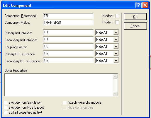

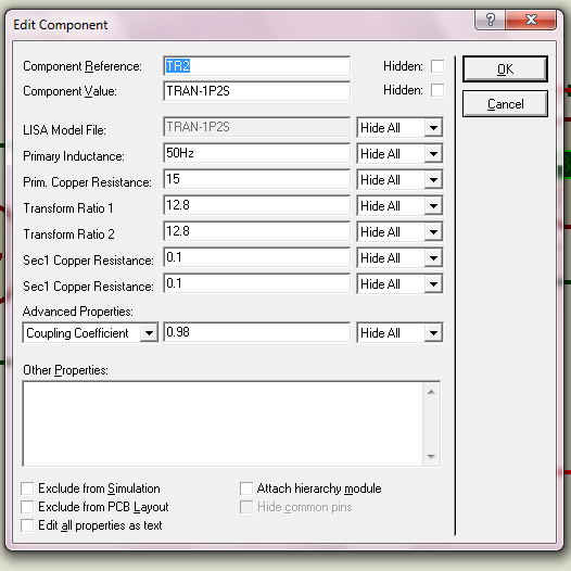

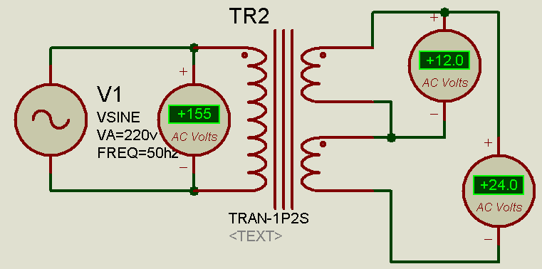

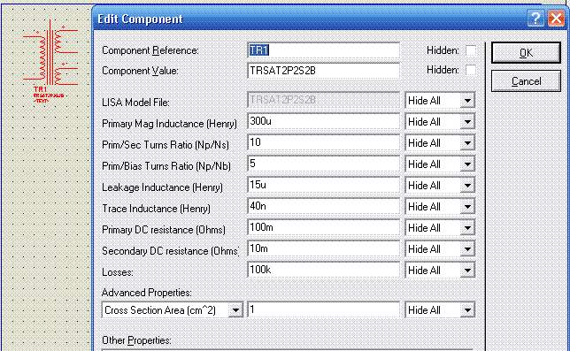

Mấy anh chỉ em cách đặt thông số cho linh kiện máy biến áp (transformer) trên proteus đi. Khi em thiết kế mạch nguồn mà gắn thêm biến áp thì khi chạy máy tính cứ bị treo hoài. Em muốn đặt thông số : sơ cấp 220v, 50hz; thứ cấp 12v .Mong các anh giúp đỡ.
thông số máy biến áp trên proteus
Bạn có biết cách quấn biến áp như nào không vậy ?Nguyên văn bởi langtu_711 Xem bài viếtprimary inductance em tưởng là thông số của cuộn dây đầu chứ??
b ơi b có thể giải thích hộ mình dc koNguyên văn bởi anhtrang_huy Xem bài viếtbạn tìm cái này phải không?
[ATTACH=CONFIG]43154[/ATTACH][ATTACH=CONFIG]43155[/ATTACH]
Liên quan đến việc cài đặt thông số cho biến áp trong proteus, các bạn có thể tham khảo ở đây
http://ictech.edu.vn/news/bien-ap-trong-proteus.html
Việc làm sao để VSINE được 220V, thì bạn cài đặt cho biên độ là OK

(nếu cần thông số như trên thì Pri/Sec=220/12)
