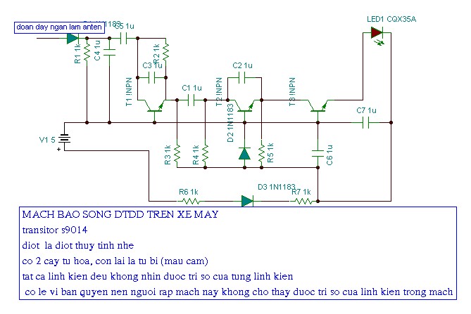

mình có mạch báo sóng diện thoại trên xe máy. lấy từ đồng hồ xe trung quốc.mạch rất đơn giản-gọn.sử dụng 3 transitor s9014 và mấy cây tụ bi và mấy con trở.sử dụng nguồn 12v từ acquy.nhưng mình không thể nhìn thấy thông số của linh kiện nên không thể post lên
vậy bạn có thể chụp chi tiết cái mạch đc ko? thông số bị mờ là mờ của con nào vậy?Nguyên văn bởi taisd Xem bài viếtmình có mạch báo sóng diện thoại trên xe máy. lấy từ đồng hồ xe trung quốc.mạch rất đơn giản-gọn.sử dụng 3 transitor s9014 và mấy cây tụ bi và mấy con trở.sử dụng nguồn 12v từ acquy.nhưng mình không thể nhìn thấy thông số của linh kiện nên không thể post lênĐT: 0972 20 58 68

Thanhk bạn đã post mạch.Nguyên văn bởi taisd Xem bài viếttất cả các linh kiện điều không nhìn thấy hoàn toàn thông số.chỉ nhìn đựoc 3 cây transitor là s9014 thôi
nếu có cao thủ nào trong ngành điện tử có thể nhìn sơ đồ mà đoán ra đưọc thông số linh kiện thì mình sẽ cố gắn vẽ lại mạch post lên cho a e ne

Giá trị LK bạn ghi như vậy là do bạn lấy LK ra hay là trên mạch nó như vậy.
cái nào chưa rõ bạn có thể để dâu ? cho mọi người biết,bạn vẽ như vậy là chình xác rồi phải ko? chỉ là ko biết 1 số LK thôi chứ gì.
Cho mình hỏi cái mạch đó nó báo xa ko vậy,mình đứng cách nó khoảng bao nhiêu thì ok.ĐT: 0972 20 58 68
Gmail:
mạch đó tôi vẽ lại đầy đủ rồi đó.trị số của từng linh kiện thì tôi không thể nhìn thấy được nên khôgn thể cugn cấp thêm.transitor thì là s9014,diot là diot thuỷ tinh,có 2 tụ hoá nhưng tôi không biết vẽ trên sơ dồ cho các ban được,còn các tụ bi màu cam còn lại thì khôg biết là bao nhiêu,điện trở cũng vậy
mạch nhận sóng dtdd nếu để ngoài tróng không vật cản thì khoảng 3-4m.nếu để trong đồng hồ xe dây anten ngắn thì khoảng 0,5m.nên dùng dây đồng nhỏ có vỏ nhựa làm anten đưa ra ngoài 1 tí thì thu sóng tốt hơn.

luư ý: dây anten không nên có vỏ bao dầy quá không bắt được sóng đâu
nếu bạn nào tìm được trị số của tất cả linh kiện của mạch và test thử ổn rồi thì post lên cho a e nhé.
chúng ta cùng nhau chia sẽ nhu vậy mới quý.mọi người đều học hỏi lẫn nhauLast edited by taisd; 08-08-2012, 12:44.
Mình đang bận nên chưa có time để mà thử,bạn ở đâu vậy,có thể tháo LK ra đo trị số đc đó (nếu như có đồng hồ đầy đủ ^^),điện trở đo bằng VOM đc,tụ p thì phải có đồng hồ đo.Nguyên văn bởi taisd Xem bài viếtcó ai tìm ra được trị số của linh kiện trong mạch chưa vậy.nếu tìm ra được thì post lại cho ae cùng nghiên cứu và ứng dụng trên xế yêu của mình.ĐT: 0972 20 58 68
