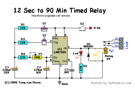

có ai piết mạch hẹn giờ sùng ic 555 mà có các mức giờ khác nhau (có thể điều chỉnh mức giờ) không. chỉ em với.!!!

Có cái này, xem thử được không?Nguyên văn bởi danhpro1 Xem bài viếtcó ai piết mạch hẹn giờ sùng ic 555 mà có các mức giờ khác nhau (có thể điều chỉnh mức giờ) không. chỉ em với.!!!

định chơi hiển thị cơ à?Dùng led 7 đoạn cũng đc đấy.Nói vậy chứ 1 cơ cấu ko cần hiển thị thì quá lãng phí.Theo sơ đồ trên thì Thời gian tính theo CT sau: t=1.1(R4+P1)C2.Ko cần nối tụ C1 với Pin6,7 mà nối nó với Pin2.
555 hẹn giờ chính xác khoảng 10 phút thôi, cao hơn nữa sẽ không chính xác bạn ạ. bạn phải dùng 555 ngõ vào MOS mới kéo lên được 10 tương đối chính xác.Nguyên văn bởi danhpro1 Xem bài viếtcó ai piết mạch hẹn giờ sùng ic 555 mà có các mức giờ khác nhau (có thể điều chỉnh mức giờ) không. chỉ em với.!!!
còn để kéo lên giờ thì bạn phải thêm 1 con IC đếm như 4040. rồi lấy ngõ ra or với nhau, lấy đảo (thường là 1 con TST npn) nối vào chân reset của 555
Nguyên tắc: thì dụ như bạn muốn định thời 1h bạn sẽ cho 555 dao động 60 xung, mỗi xung clock là 1 phút rồi tắt dao độn đi. Khi nào bạn muốn Start lại thì bạn reset con IC đếm là xong.
60 đổi ra binary là 111100, bạn lấy Q2 or Q3 or Q4 or Q5 rồi lấy đảo đưa vào reset cua 555
Nguyên tắc chỉnh giờ cũng có thể làm theo 2 cách: a) chỉnh tần số clock; b) chỉnh số lần đếm xung.Mobile: 0982263051
Mạch trên có ghi thời gian từ 12s đến 90m.Nguyên văn bởi tnt288 Xem bài viếtbạn ơi, làm sao mình biết là thời gian hẹn là bao nhiêu phút vậy?Mình không thấy phần hiển thị thời gian?
