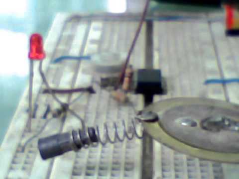

Mạch chống trộm xài cảm biến rung
Các bác lấy cuộn dây với cục nam châm trong mắt đọc đĩa dvd thì ok. Vừa nhỏ mà từ trường nam châm cũng mạnh và cuộn dây cũng khá nhiều vòng. Đủ kích 2 trans mắc dalington.
Đó là góp ý riêng của em. Có gì sai mong các bác đừng chém!hjhj.

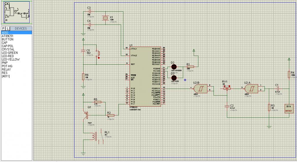

vì protues ko có linh kiện mô phỏng con 801s này nên phải triển triển mạch thật, sau bao thăng trầm đã thêm 1 npn (ở đây dùng 2n2222) trc' khi cho vào vđk nhằm khuếch đại đủ mức 5V (ban đầu chỉ có 3V) và nhóm hoàn thành tác phẩm.

anh em trên diễn đàn cho mình hỏi tí: cảm biến rung nếu không dùng ngắt portB thì khi nào xảy ra rung liên tục trong thời gian dài mới có tác động, nếu dùng ngắt portB thì đáp ứng nhanh, nhưng khổ 1 nỗi nếu dùng ngắt thì khi mình gắn ở cửa để chống trộm thì không ổn lắm. vì khi gắn ở cửa thì củng cần có thời gian delay nhất định nào đó vì lỡ gió...làm rung của thì hệ thống bị tác động.
Các bạn cho mình ý kiến với...?
Mình dùng cảm biến rung gắn ở cửa để chống đột nhập, hệ thống còn nhiều cảm biến khác và đo nhiệt độ nữa...
giúp mình làm 1 cái cảm biến rung như trong hình dc ko bạn,Nguyên văn bởi chung1608 Xem bài viết
