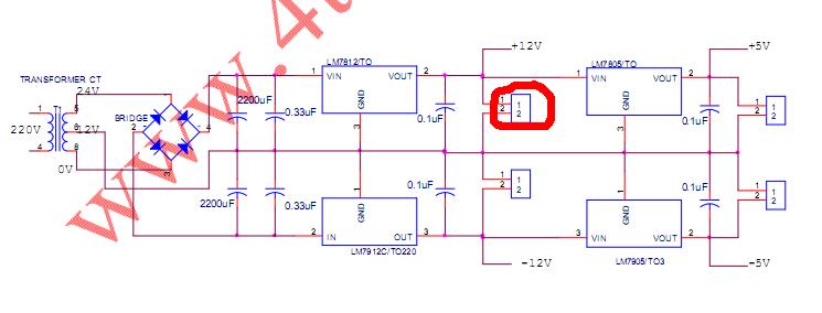

Em vào chọn linh kiện biến áp trên Proteus rồi nhưng k biết chỉnh thông số sao để đầu vào là 220V, 50Hz; đầu ra 24V. Ai biết chỉ giúp e nhé

đó là jack 2 chânNguyên văn bởi bodyguy Xem bài viếtVề biến áp thì em đã biết cách chỉnh thông số rồi, bây giờ em thắc mắc linh kiện trong dấu khoanh tròn ở hình vẽ dưới là gì, công dụng thế nào? (Ai đã mô phỏng mạch nguồn như hình trong Proteus thì up lên giúp em nhé, em làm k được T_T)
cái jack đó đâu phải có công dụng như bạn này nói đâu. nó chỉ là cái jack để ta lấy nguồn ra mà thôi. khi mô phỏng thì phải bỏ đi mới chạy mô phỏng đượcNguyên văn bởi giacan Xem bài viếtđấy là con jack công dụng của nó là test point kiểm tra các điện áp tai các điểm khác nhau !
