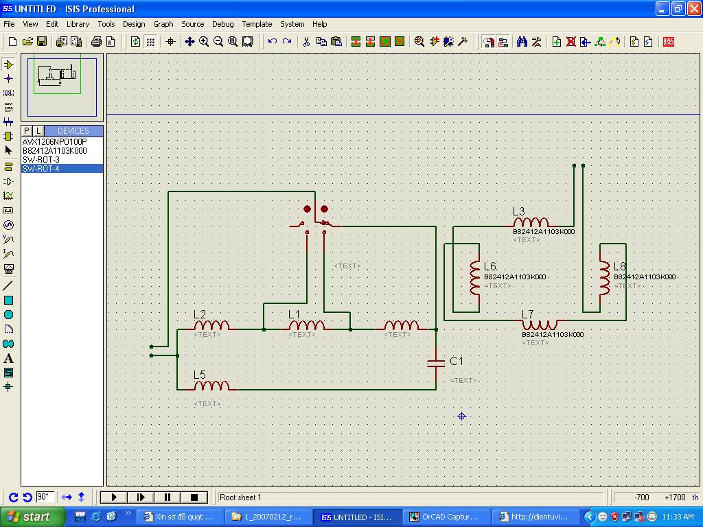

Sơ đồ của bạn chỉ mang tính chất nguyên lý. Sơ đồ mình vẽ ở đây là thực tế trên những quạt bàn hiện nay đang sử dụng. Dùng sơ đồ có thể phân tích từ trường của cuộn dây số đối với cuộc dây chạy và đề. Chắc bạn chưa bao giờ mở quạt bàn ra để xem sơ đồ đấu dây và từ trường của nó như thế nào. Nếu cần mình sẽ vẽ và phân tích từ trường của cuộn số đối với cuộn chạy và đề đối với từng số. Có rất nhiều cách đấu dây để thay đổi tốc độ. Ở đây mình chỉ đưa ra sơ đồ đấu dây thông dụng nhất. Phương pháp đấu dây này còn được gọi là phương pháp cộng, phản từ trường.Nguyên văn bởi hoasua_2005 Xem bài viếtsao sơ đồ của bác nhìn khủng thế?, phải cuốn nhiều dây quá. bác thử xem sơ đồ của em rồi cho nhận xét nhé, vẫn chỉ có 2 cuộn dây 1 chạy và 1 đề. cuộn đề hoặc cuộn chạy đều có thể trích ra các đầu dây để ra hộp số. sơ đồ bên trái là cách đấu dây ra hộp số, bên phải là cách đấu dây trong đc.

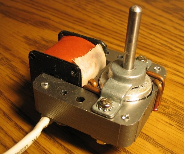

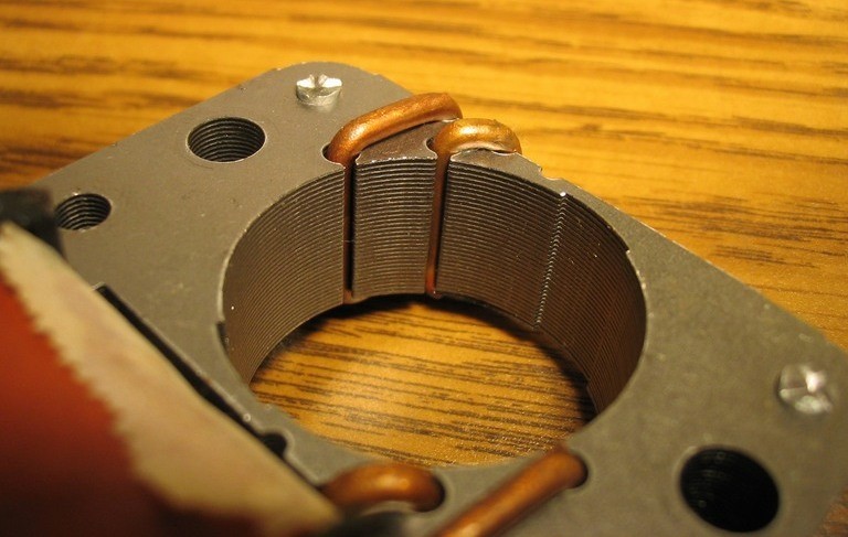

về nguyên lý có thể không dùng tụ mà quạt vẫn chạy đc mà(tuy chưa thấy trên quạt bao giờ nhưng đã thấy trong động cơ máy in cũ mua đc khi nó bán phế liệu. trên cực từ stato nó xẻ 1 rãnh sau đó lấy 1 miếng đồng quấn vào cái phần bị xẻ ấy tạo thành 1 vòng đoản mạch,từ trường bên phần có vòng đoản mạch sẽ chậm sau so với từ trường chính->tạo thành từ trường quay->ĐC quay nhưng nghe nói là hiệu suất không cao bằng dùng tụ!

Loại quạt công suất nhỏ (như loại ASIA B201M, mình đã mua) không dùng tụ. Đây loại động cơ có vòng ngắn mạch (Shade pole motor). Ưu điểm của loại quạt này là có thể dùng dimmer để chỉnh tốc độ mà không sợ hỏng quạt. Khuyết điểm là công suất yếu. Tôi thử thay cánh 20cm của nó bằng cánh 40cm thì nó vừa ngủ vùa quay, mát mỗi cái lỗ mũi.Nguyên văn bởi caovanhuong Xem bài viếtsao lại không có tụ được nhỉ,mình chưa thấy cái nào mà không có tụ cả bạn thử xem ở trên coi nếu ở dưới chân không có thì chắc là ở trên thôi(ngay chỗ đông cơ)
Xem hình đính kèm.

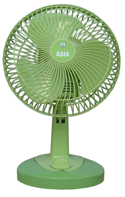

Quạt bàn
Mình có một chiếc quạt bàn ASIA bị ngã gãy cổ và đứt hết giây từ trong các cuộn dây.
Mình đã tháo hết ra và tìm thấy 8 đầu dây đồng nhỏ.
Mình đã xác định được nó nằm ở cuôn nào và đánh dấu bằng số.
Nhưng mình không biết làm sao để nối nó với số ở dưới.
Mong các ban giúp mình.
