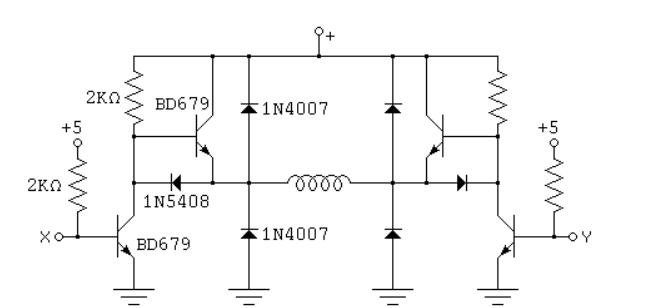

Giải thích dùm mình về các con diode mạch động cơ cầu H với!
4 con Diode đó để dập xung do tải gây ra (tải cảm thường là motor - động cơ). Khi tải hoạt động và ngừng lại, thì do tải cảm nên trong đó sẽ lưu trữ 1 dòng điện, vị vậy khi ngừng hoạt động tải cảm này sẽ sinh ra 1 dòng ngược, dòng ngược này nguy hiểm cho các Transistor nên cần phải dập đi
Cảm ơn bạn nhiều. Cho mình hỏi thêm là giả sử ban đầu có dòng điện từ trái qua phải của cuộn dây motor (trong hình) thì dòng điện ngược sẽ như thế nào và con diode nào sẽ làm nhiệm vụ dập xung???Nguyên văn bởi alone76816 Xem bài viết4 con Diode đó để dập xung do tải gây ra (tải cảm thường là motor - động cơ). Khi tải hoạt động và ngừng lại, thì do tải cảm nên trong đó sẽ lưu trữ 1 dòng điện, vị vậy khi ngừng hoạt động tải cảm này sẽ sinh ra 1 dòng ngược, dòng ngược này nguy hiểm cho các Transistor nên cần phải dập đi
Dòng và áp tự cảm khi động cơ ngắt ta biết rằng nó ngược lại với áp và dòng khi động cơ chạy. Cho nên nếu xét chiều dòng điện tự cảm sẽ thấy 2 diode mắc // với CE của 2 tran mở tại thời điểm trước khi ngắt xung sẽ có tác dụng dập xung bảo vệ CE của tran đó.
bác có thể nói rõ hơn cho bọn e biết đc k. cụ thể là dùng diode nào vậy bác, và vì sao lại phải dùng nó mà không phải là diode thường như 4007Nguyên văn bởi hoangdai Xem bài viếtVấn đề nữa là nếu ta Pwm cái mạch này thì diode ta chọn cũng sẽ phải là 1 diode khác diode thường.
ông hoangdai này giống như ông Dương (2 ông này chắc hợp gu lắm). nói cái gì cũng úp mở, không bao giờ mà nói hết cả. ý ông hoangdai có phải là phải chọn diote xung không. vì khi lái PWM thì tần số đóng cắt của tran rất lớn nên phải dùng con diot xung thì mới đáp ứng được tần số đóng cắt lớn.Nguyên văn bởi vietlamdt Xem bài viếtbác có thể nói rõ hơn cho bọn e biết đc k. cụ thể là dùng diode nào vậy bác, và vì sao lại phải dùng nó mà không phải là diode thường như 4007
Cảm ơn các bác đã trả lời. Như vậy nếu lúc đầu có dòng điện đi từ trái qua phải cuộn dây thì lúc ngắt điện đột ngột thì sẽ có dòng ngược từ cuộn dây đi qua con diode trên bên trái về nguồn + phải không ạ? Vậy còn 2 con diode ở bên dưới thì khi nào mới có tác dụng!!! Mong các bác tiếp tục giải đáp dùm em, em cảm ơn lắm lắm!
Thí đó_Vấn đề là ở đó_Nhưng khi tôi nói vấn đề này ra thì thằng bạn tôi nó cứ khăng khăng 1 điều rằng là dùng diode thường vẫn ok. Tôi thử nói thế này nhé:
Ta pwm cho tải cảm( Động cơ chẳng hạn), khi tắt xung thì đ/cơ sinh ra cái I ngược, ta có thể gần như coi rằng cái I ngược này có tần số( Tạm coi thế) xuất hiện đúng bằng tần số Pwm. Nếu dùng diode thường thì ko bit nó có đáp ứng kịp cái tần số I ngược này ko nữa. Ko bit mình dùng khái niệm tần số dòng ngược ở đây có đúng ko nữa.
cái này em lại nghĩ khác. Dòng cảm ứng sinh ra có xu hướng chống lại sự biến thiên của từ thông. Như vậy khi dòng điện giảm từ I về 0 thì dòng tự cảm sẽ cùng chiều với dòng ban đầu và áp tự cảm ngược với áp cấp vào cuộn dây.Nguyên văn bởi duong_act Xem bài viếtDòng và áp tự cảm khi động cơ ngắt ta biết rằng nó ngược lại với áp và dòng khi động cơ chạy. Cho nên nếu xét chiều dòng điện tự cảm sẽ thấy 2 diode mắc // với CE của 2 tran mở tại thời điểm trước khi ngắt xung sẽ có tác dụng dập xung bảo vệ CE của tran đó.
Trans và điot bên trái là1,2;bên phải là 3,4. Giả sử dòng đi từ trái qua phải tức T1,T3 dẫn thì khi ngắt sẽ có dòng tự cảm chạy từ trái qua phải qua D3 => +nguồn => -nguồn rồi trở về qua D2
Riêng cái này thì bạn lại nhầm. Khi đc cấp nguồn thì động cơ là "Động cơ", khi ngắt nguồn thì động cơ là"Máy phát điện 1 chiều", chính vì thế mà dòng phát ra sẽ phải có chiều ngược lại I ban đầu.Nguyên văn bởi quanghao Xem bài viếtcái này em lại nghĩ khác. Dòng cảm ứng sinh ra có xu hướng chống lại sự biến thiên của từ thông. Như vậy khi dòng điện giảm từ I về 0 thì dòng tự cảm sẽ cùng chiều với dòng ban đầu và áp tự cảm ngược với áp cấp vào cuộn dây.
Không ai nhớ tác dụng của 4 con diot này ah? hehe! Chống dòng ngược, hãm trả năng lượng về nguồn (tái sinh gì gì đó), chịu khó xem lại sách cho nhớ nhé, giờ giải thích tốn thời gian lắm. Lúc ngắt nguồn động cơ là máy phát nhưng không phải là dòng điện qua động cơ ngược lại đâu, áp do động cơ sinh ra đảo lại so với nguồn cấp trước đó thôiLast edited by huyenamy; 12-04-2011, 16:16.
