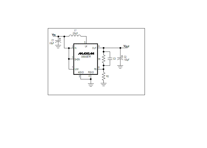

Nếu không có MAX756 Bạn có thể dùng max879, con này nhỏ gọn hơn.
Có ai biết chỗ bán con max879 không vậy? Ra Nhật tảo hỏi không có, cả con max757 cũng không có. Ai biết chỗ bán hoặc con nào tương đương (điện áp điều chỉnh được, dòng lớn một chút) thì chỉ giùm. Thanks.
