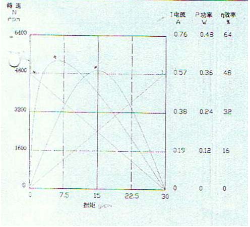

Mình có một moto DC trung quốc chạy 4 pin AA nhỏ(6V). Nếu mình thay bằng cục pin 9V thì có ảnh hưởng gì không? Moto có nhanh hỏng hơn ko? MÌnh cảm ơn trước!
Nguồn cho động moto DC!
Mỗi một motor có một đường đặc tính riêng...và tùy thuộc vào điểm mình muốn làm việc mà dùng điện áp khác nhau ( tham khảo theo hình dưới)
Pin 9V ( loại pin khô hình chữ nhật) có dung lượng và dòng xả rất nhỏ nên dùng chạy motor là không hợp lý.
Pin 2AA với dòng xả <100mA thì dung lượng lên tới 2000mAH ( với loại cỡ như Energizer)

Có thể nhanh hỏng hơn nhưng không đáng kể. Vì nội trở củ pin 9V cao, nên khi hoạt động điện áp rơi trên động cơ có khi chỉ còn 7 - 7,5V thôi ấy chứ. Và đương nhiên là nhanh hết pin vì dung lượng pin 9V nhỏ hơn nhiều dung lượng pin AANguyên văn bởi nacdanh90 Xem bài viếtMình có một moto DC trung quốc chạy 4 pin AA nhỏ(6V). Nếu mình thay bằng cục pin 9V thì có ảnh hưởng gì không? Moto có nhanh hỏng hơn ko? MÌnh cảm ơn trước!
