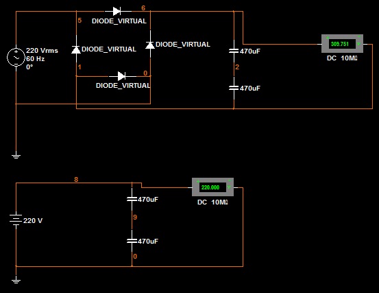

Mình có một thắc mắc mong mọi người giải đáp giùm
Theo mình nghĩ, cái mà bạn đo được ở mạch trên là u đã được tích tụ trong tụ điện. Vì điện áp xoay chiều u hiệu dụng 220v, u đỉnh là 220x1.41 = 311v. Vậy điện áp đo được là xấp xỉ 311v (gần như bằng u đỉnh)
Cái mạch dưới thì là điện áp một chiều, u đỉnh = u hiệu dụng = 220v nên bạn đo được 220vYM: Noname_vnatr.

Vậy ở mạch bên dưới tụ cũng tích điện mà sao điện áp giữa hai đầu của nó lại vẫn bằng điện áp của nguồn không có thay đổi gì vậy?Chuyên sửa chữa màn hình LCD kẻ, hỏng panel, đổi bo vỉ các loại.

Điện 1 DC chiều qua cầu Diode suy giảm một it không đáng kễ nếu điện áp U qua cao do đó bạn thấy gần như điên áp vào
Điện xoay chiều AC khi qua diode nắn cầu do số lần thay đỗi của chu kì hệ số nạp xã qua tụ bật lên nên bạn đo kết quả cao hơn trong thực tế muốn biết AC nắn sau cầu Diode ra Dc bao nhiêu ?
đơn giản nhất lấy áp AC x 1,4 ,
do đó nếu bạn tháo tụ lọc nguồn ra điện áp lúc này thấp hơn Ac vào đó bạn .
Khi chỉnh lưu từ AC qua DC mà có tụ lọc thì áp AC ta nhân thêm 1.4 (chính xác là nhân căn 2) thì sẽ ra được áp DC. Còn mạch DC tại sao áp vào bằng áp ra khi có tụ là vì, ở điện áp DC tụ xem như hở mạch rồi, có mắc hay ko thì áp vào lúc nào cũng bằng áp raNguyên văn bởi johantran Xem bài viếtVậy ở mạch bên dưới tụ cũng tích điện mà sao điện áp giữa hai đầu của nó lại vẫn bằng điện áp của nguồn không có thay đổi gì vậy?
Mình đã giải thích đó rồi mà. Các bạn dưới đây cũng giải thích rồi.Nguyên văn bởi johantran Xem bài viếtVậy ở mạch bên dưới tụ cũng tích điện mà sao điện áp giữa hai đầu của nó lại vẫn bằng điện áp của nguồn không có thay đổi gì vậy?
Mạch ở dưới là điện áp một chiều, không có điện áp đỉnh như xoay chiều, rõ ràng rằng u tụ = u 1 chiều = 220v bạn đo được vậy là đúng rồi.YM: Noname_vnatr.

Điện áp một chiều trong trường hợp này theo mình là gần như không suy hao trên diode bạn ạ. Vì gần như không có dòng chảy qua mạch.Nguyên văn bởi lenamit Xem bài viếtĐiện 1 DC chiều qua cầu Diode suy giảm một it không đáng kễ nếu điện áp U qua cao do đó bạn thấy gần như điên áp vào

Điện áp AC 220 đó là điện áp hiệu dụng, còn điện áp cực đại của nó là 220 nhân căn 2, trên 300v. Nên khi chỉnh lưu ra nó có thể đạt ở ngưỡng đóNguyên văn bởi johantran Xem bài viết[ATTACH=CONFIG]32550[/ATTACH]
Tại sao khi dòng AC qua cầu diot chỉnh lưu thành DC rùi qua tụ thì đo được điện áp ở đầu hai tụ là trên 300VDC còn khi cấp thẳng điện áp DC vào 2 tụ nối tiếp rồi đo điện áp ở đầu hai tụ thì vẫn là 220V? Xin cảm ơn mọi người.
Điện áp DC qua 2 tụ điện mắc nối tiếp mục đích chỉ để lọc thôi, điện áp đầu ra bằng điện áp 2 tụ nối tiếp, điện áp 2 tụ nối tiếp có thể đc nạp tối đa bằng điện áp đặt lên nó tức 220VDC bạn đặt đầu vào
