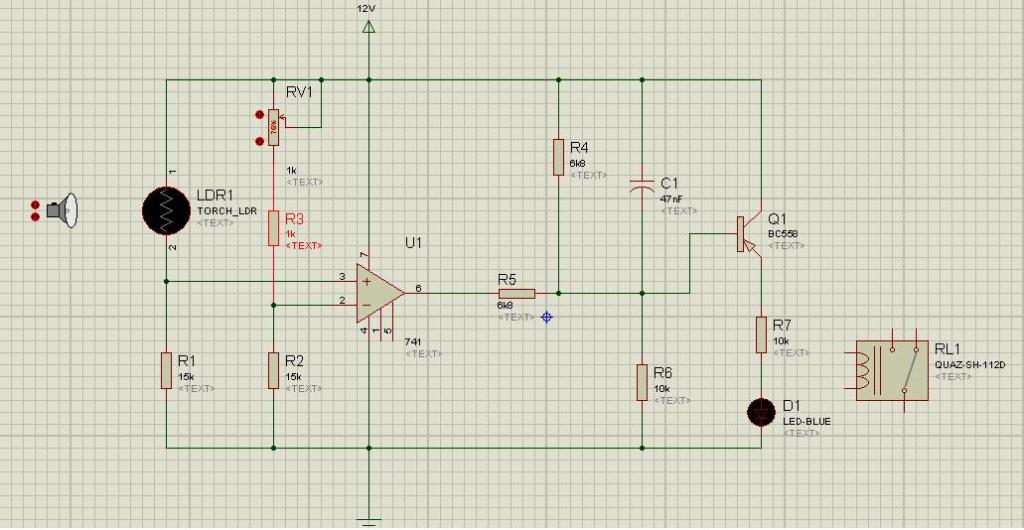

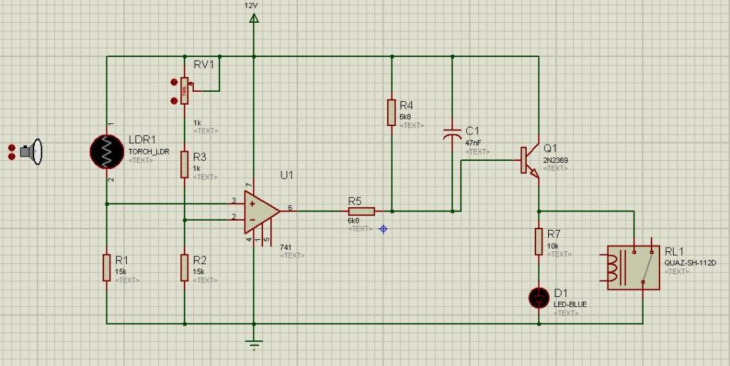

đos là quang trở mà,ánh sáng càng lớn thì điện trở của quang trở càng giảm đồng nghĩa với việc điện áp quang trở tăng lên điện áp tại chân công của opamp tăng lên đến khi V+>V- thì Vout=Vcc=12v,mà ở đây xài con PNP nên Vout=12v ở mức cao lên PNP sẽ ko dẫn => đèn ko sáng,còn đèn sáng thì ngược lại là khi trời tối điện trở quang trở tăng lên...
mình làm mạch đèn bật khi trời tốiNguyên văn bởi ladykiller Xem bài viếtthì lộn ngược con transistor lại chứ sao
àh mà bạn muốn làm trời tối đèn sáng hay là trời sáng đèn sáng ?
tìm trong protues ko thấy con A1015 nên lôi con đó thay vào
h mình nên gắn con nào bạn
nguyên lý làm việc của mạch và giúp mình nếu mắc sai thì sai chổ nào thế bạn

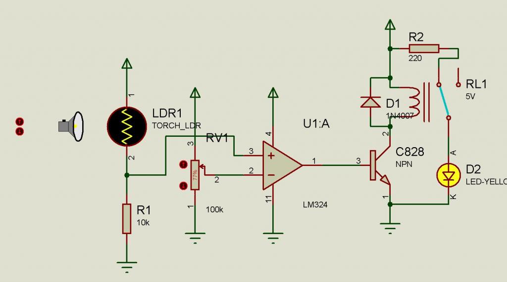

[IMG][/IMG]mạch sai hết rồi.lắp như mạch này nàyNguyên văn bởi chipamd Xem bài viết[ATTACH=CONFIG]35753[/ATTACH]
Mọi người giải thích nguyên lý mạch này giúp mình với

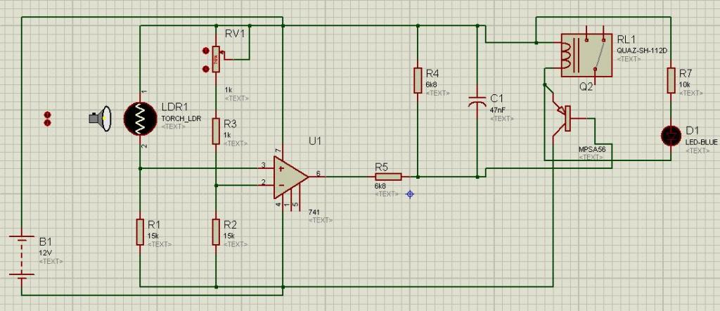

theo e bác làm như thế này cho đơn giảnNguyên văn bởi chipamd Xem bài viếtxem lại mình mới fix
tại vì làm mạch do trường qui định nên mình ko dám sáng tạo
[ATTACH=CONFIG]35763[/ATTACH]
hỏi lại cho chắc là bạn phải dùng tất cả toàn bộ linh kiện trong hình này hay có thể dùng các linh kiện khác? giống như mình có cái gì trong tay thì dùng cái đó không được thay đổi. cách làm sao cho nó chạy là cách ráp mạch.Nguyên văn bởi chipamd Xem bài viếtxem lại mình mới fix

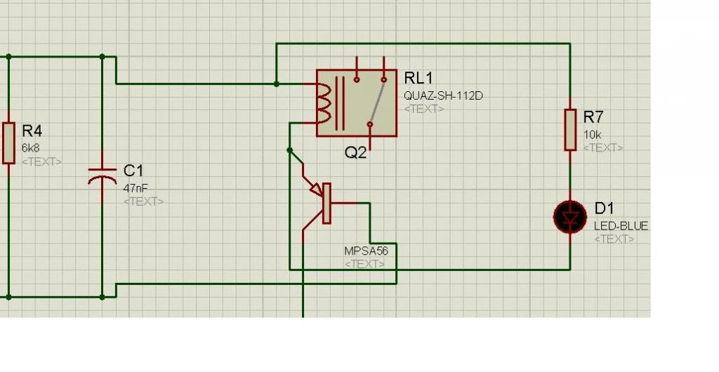

bác nói sớm đỡ khổ koNguyên văn bởi binhcddt09b Xem bài viếtý chết ko để ý nói tàm bậy rùi xl bacon nha,bạn vô protues rê chuôt tới con PNP đó nhấp chuột phải chọn Y-mirror la ok
chiều h ko biết quay làm sao con tran trong lý thuyết trong thực tế npn ,pnp loạn cả lên
rồi con relay mình nối dây sao dey bác
