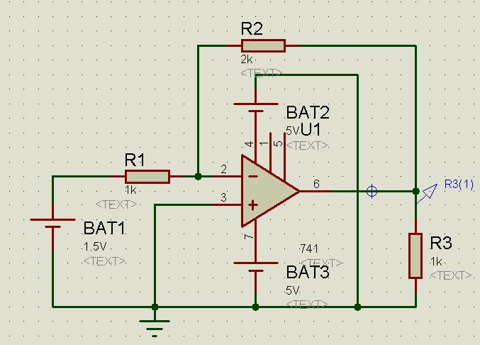

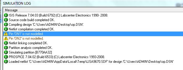

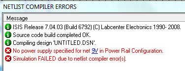

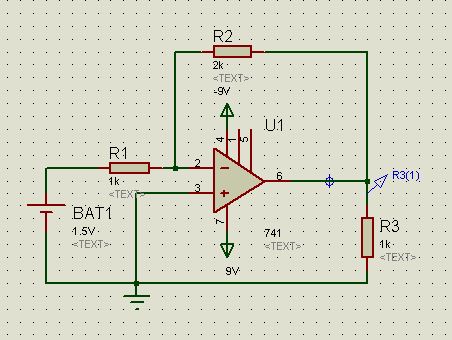

mình nghĩ 1 là do cái đầu VCC mặc định chỉ là 5V thôi, nên khi bạn sửa thành 9V khi chạy sẽ báo lỗi. Mình cũng đã từng bị như thế rồi.
vì có lỗi thứ nhất nên kéo theo lỗi thứ 2, bạn sửa lối đầu tiên là hêt lỗi thôi.
P/S: muốn lấy nguồn đối xứng thì bạn dùng 2 cục battery nối chung cự âm là được.
Chỗ cấp nguồn cho 741 bạn lấy nguồn đối xứng cho nó là ok, có kí hiệu nguồn ở toolbar bên trái giao diện đó, lấy nguồn dc rồi cho một cái giá trị là 5, một cái là -5.
