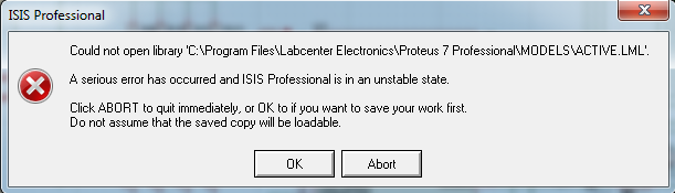

Tình hình là em đang dùng proteus 7.8. Em đã cài đặt, vẽ được rồi. Chỉ đến khi chạy thử thì máy nó báo là ISIS.EXE has stopper working. Máy em đã đưa đi cài win lại nhưng vẫn không được. Có ai trên diễn đàn đã từng bị như vây hay biết cách khắc phục có thể chỉ em cách khắc phục được không! Thanks mọi người nhiều!
Proteus bị lỗi, không chạy mô phỏng được
Nếu là win 7, chạy ở chế độ "Run as administrator"..... thử xem!Nguyên văn bởi Knight9 Xem bài viếtTình hình là em đang dùng proteus 7.8. Em đã cài đặt, vẽ được rồi. Chỉ đến khi chạy thử thì máy nó báo là ISIS.EXE has stopper working. Máy em đã đưa đi cài win lại nhưng vẫn không được. Có ai trên diễn đàn đã từng bị như vây hay biết cách khắc phục có thể chỉ em cách khắc phục được không! Thanks mọi người nhiều!

là sao bác?Nguyên văn bởi ngocanh77 Xem bài viếtNếu là win 7, chạy ở chế độ "Run as administrator"..... thử xem!
click chuột phải vào biểu tượng, chọn "Run as administrator".Nguyên văn bởi hehehihi0810 Xem bài viếtlà sao bác?

làm như thế thì ok lun nakNguyên văn bởi ngocanh77 Xem bài viếtclick chuột phải vào biểu tượng, chọn "Run as administrator".
lỗi "Real Time failed to start" là do mạch bạn thiết kế vô tình hay cố ý có một sự dao động vượt quá khả năng đáp ứng mà máy có thể xử lí được (nói nôm na là mạch tự dao động). cái này thuộc về thiết kế, mình từng gặp lỗi này, dò ra mới biết là do con OPAM trong mạch nó chuyển mạch "nhanh quá" làm phần mềm đáp ứng không kịp.
