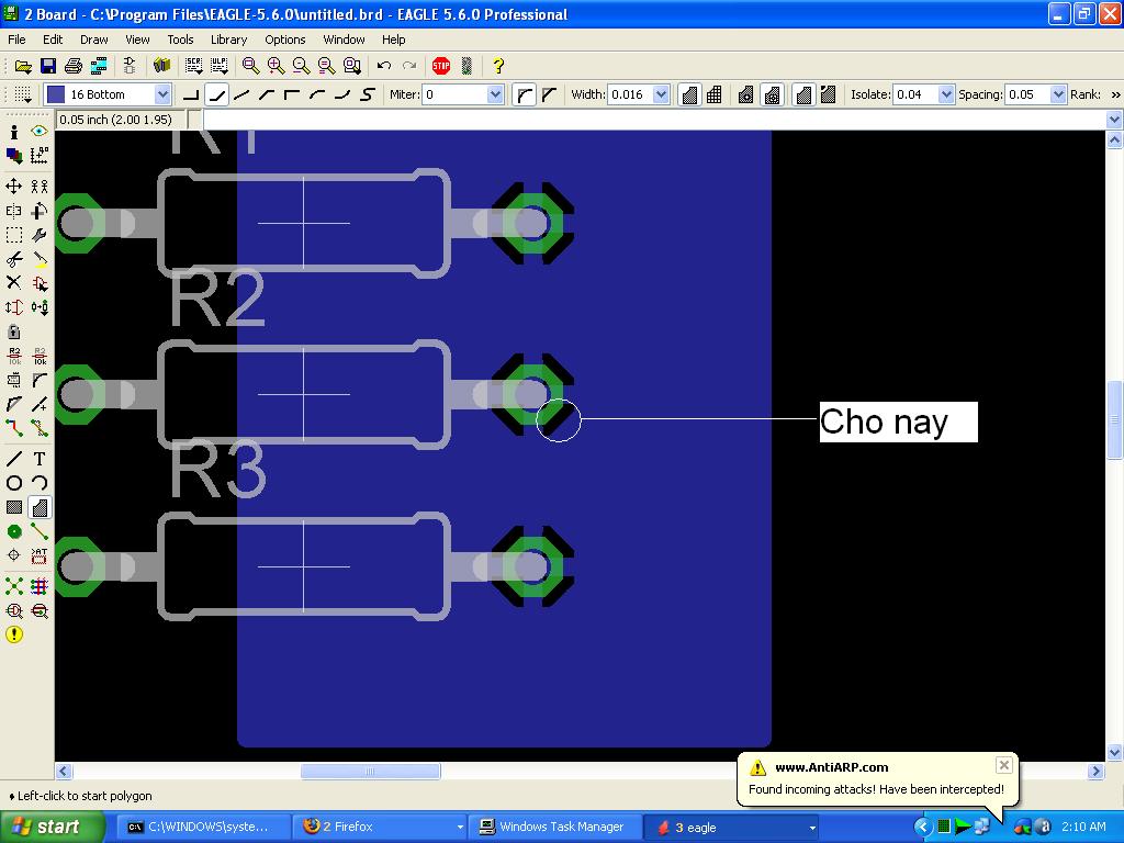

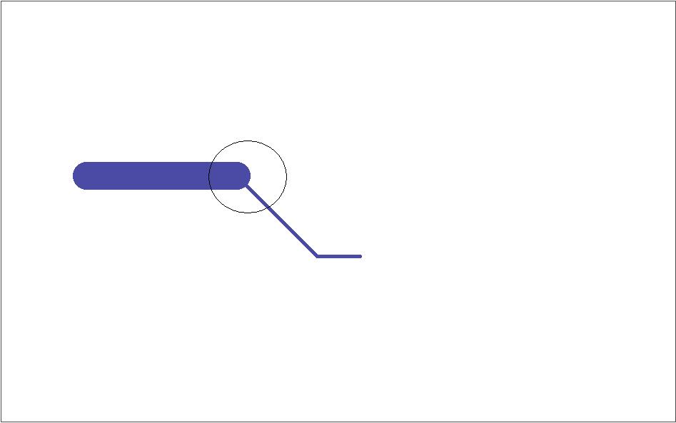

Thay đổi width của polygon dùng để pour cũng sẽ ảnh hưởng đến khoảng cách đó.Nguyên văn bởi duong_act Xem bài viếtVà có ai thay đổi được khoảng cách này ?More friends more foods
Tình hình là thay đổi Width của polygon cũng không thay đổi được cái đó.Có thể là nó lập trình vậy rồi nên không thể sửa được.Nguyên văn bởi kimhuynguyen Xem bài viếtThay đổi width của polygon dùng để pour cũng sẽ ảnh hưởng đến khoảng cách đó.
