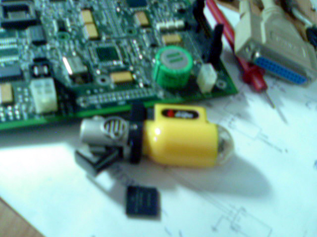

Tháo linh kiện dán bằng bàn ủi

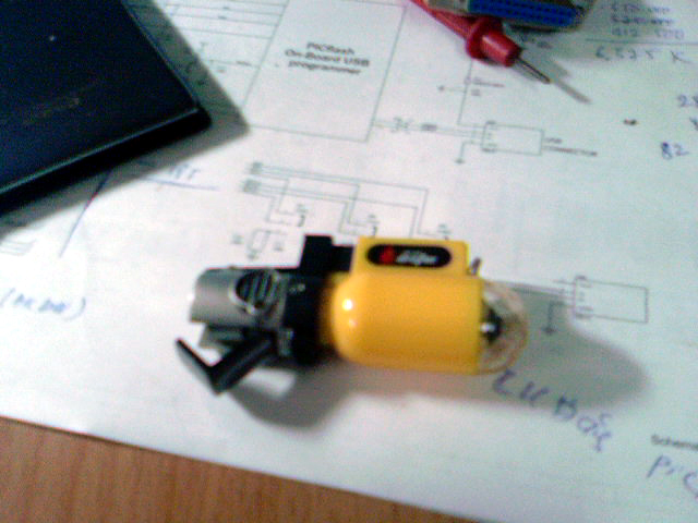

Quẹt ga thì ngóc lên trời mới cháy đc, còn thằng này quay xuống đất nó cũng "phun lửa" (áp lực rất mạnh mà). đặc biệt nó có chỗ khóa để khi nhả tay ra nó vẫn cháy như thường. có lẽ nó được làm ra cho dân điện tử vì nó bán khá nhiệu ở chợ NT (hiệu sách số 4 138 Nguyễn Kim...)
Có nó trong tay thì vô tư làm thịt mấy cái board mạch cũ xuyên lớp của nước ngoài. dễ dàng tháo các IC SMD thậm chí cả DIP mà 1 cái mỏ hàn với 1 cái hút chì xịn cũng khó làm được.

cái hộp quẹt này hao gas bà cố luôn,hic,nên mua kèm bình gas nhé,hình như giá không phải là 10k vì lúc trước xăng dầu chưa lên thì nó đã là 15k rồi

Cái món này phải siêu khéo tay cơ . Nếu không thì phồng rộp hết PCB
Việc tháo bằng bàn là xem ra không chuyên nghiệp lắm đâu . Nhìn thì thấy là toàn bộ LK bị chảy và có thể ... xê dịch khỏi vị trí định vị đúng của nó , chứ không riêng gì con IC cần tháo

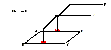

Tôi giới thiệu cho các bạn tháo bằng mỏ hàn ...xung nhé
Bạn kiếm nhiều mẫu IC dán đã chết . Mang cho một ông thợ Kim hoàn ( thợ làm vàng ) Họ sẽ làm cho bạn một bộ đầu mỏ hàn xung giống như mẫu dưới đây .
Điểm EF là chỗ để bắt vào đầu mỏ hàn xung
Khung ABCD được thợ kim hoàn uốn vừa khít với hàng chân của IC cần tháo
Chỗ chấm đỏ là mối hàn " Hơi " bằng một vảy Bạc , Hàn hơi không bị chảy rời với nhiệt độ của thiếc
Một đầu mỏ hàn như vậy thợ kim hoàn chỉ tính bạn 2 ngàn thôi . Bạn bỏ ra 30 ngàn thì họ làm cho bạn đủ bộ cỡ chân IC dán luôn .
Như vậy sau khi lắp vào mỏ hàn thì toàn bộ khung sẽ nóng lên , làm chảy thiếc đồng thời tất cả các chân IC dán ( Nhớ tráng nhựa thông đều lên các chân IC )
Cái này tôi làm từ thời chưa có máy khò . Lại cực kỳ hiệu quả
