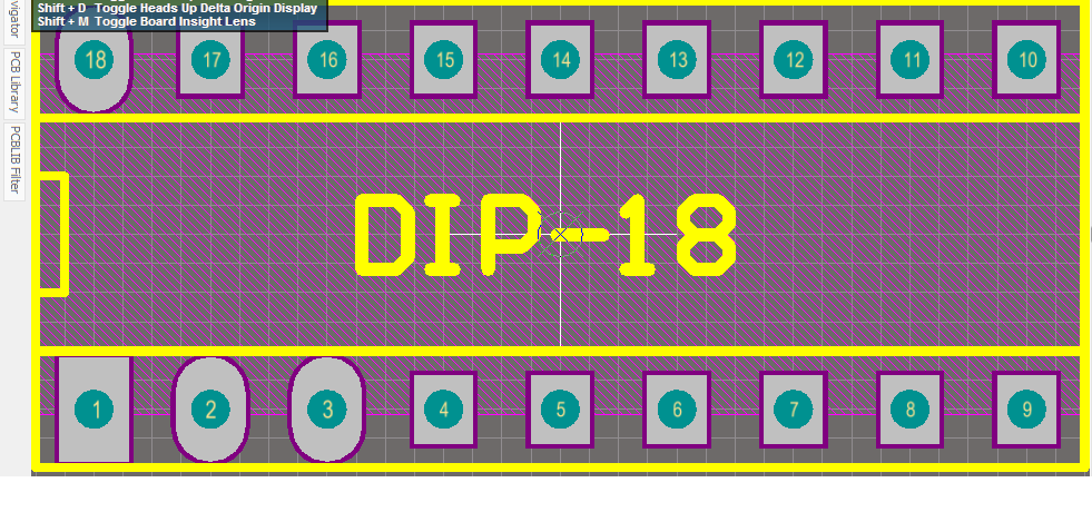

Làm sao để thay đổi hình dạng, kích thước nhiều chân linh kiện trong altium vậy ?
Chỉnh như vậy mà có 10000 chân chắc mất vài năm mới xong PCB nhỉ
1. Click vào 1 chân chọn chuột phải. Sẽ có 1 hộp công cụ hiện ra.
2. Chọn vào mục Find Similar Objects. Hộp thoại Find Similar Object hiện ra. Đây là hộp thoại có chức năng tìm kiếm.
3. Nếu muốn tìm các chân linh kiện có thông số giống nhau thì mục giá trị tương ứng chọn Same. Ở đây muốn tìm các chân linh kiện cùng kích thước thì chú ý tới mục X Size (All Layer ) và Y Size (All Layer) chọn nó là Same. Nếu muốn tìm các chân giống nhau trong linh kiện đó thì chú ý thêm mục Component và chọn có cũng là Same. Ngoài ra còn rất nhiều thông số khác. Nếu muốn tìm các đối tượng có cùng các thông số đó thì chọn Same. Khi nhấn OK thì chương trình sẽ liệt kê các chân được tìm thấy và đánh dấu nó bằng màu trắng đồng thời hộp thoại PCB Inspector hiện ra.
4. Bây giờ trong hộp thoại PCB Inspector có nhiều thông số chung của các chân giống nhau. Bạn chỉ cần chỉnh 1 thông số trong đó thì tất cả các đối tượng được tìm thấy sẽ tự động thay đổi theo.
Cách này có thể dùng để chỉnh sửa rất nhiều đối tượng khác với cách thức tương tự như Track, Line, Comment, Name ....Last edited by duong_act; 21-07-2013, 10:12.
nhầm nhọt thế nào chứ trong AD nó là giữ shift, hơi ngược đời so vs các app khác trên windowNguyên văn bởi tranvanlac Xem bài viếtgiữ ctrl + tích vào các chân ==> đổi chân hình dạng chân như bình thườngWebsite chính thức đổi địa chỉ website thành
